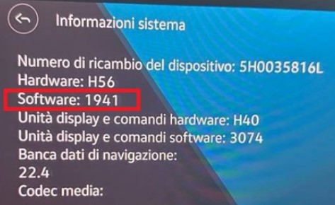

attendiamo questo nuovo SW 1941 sembra a maggio ....
in questi giorni di fine aprile a molti arriva il RICHIAMO OUG1 ....
per aggiornamento centralina OCU3 , ma forse non e' la 1941 , attendiamo !

aspettando il nuovo "mega" aggiornamento SW 1941 .... forse a giugno ?
in questi giorni ( primi di maggio ) sta arrivando a molti la patch
di ben 138 Mb OUG1 che risolve vari problemini e aggiorna
la centralina di comunicazione OCU3 !

incredibile ma vero buone nuove da vw .....
uscito il RICHIAMO 91DS dove finalemnte sostituiscono
la famosa centralina GATEWAY B con la nuova C ....
che permette alle golf 2020 con vecchi SW e che NON
ricevevano piu gli aggiornamenti via OTA , di riceverli anche loro !

e' uscito un apposito TPI che loro dovrebbero avere e ora nelle auto vecchie come la tua appunto cambiano la centralina con la nuova "C" e poi solo dopo ti aggiornano a seconda dell'auto o al SW 1899 o alla
nuova 1941 !
quindi devi andare tu e fagli presente il tutto , ok ?
AGGIORNAMENTO : per ora il nuovo SW 1941 non arriva via OTA
ma disponibile e sembra NON per tutti , SOLO in officina vw !
