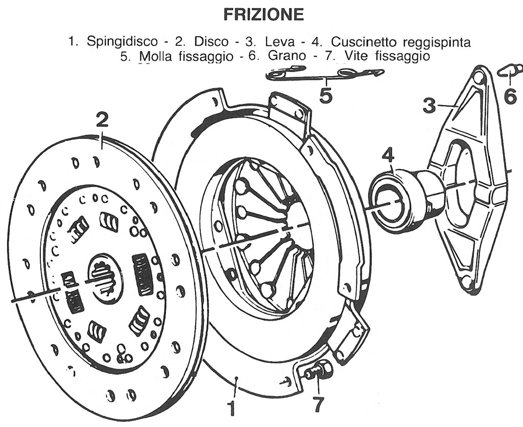

Quando schiacci il pedale probabilmente non stacca il disco correttamente e slitta, se il comando è idraulico potrebbe esserci dell'aria nel circuito.
Anche l'accoppiamento con l'albero scanalato, se la frizione non è originale o equivalente, potrebbe creare qualche problema.
Vedi l'allegato 6317
