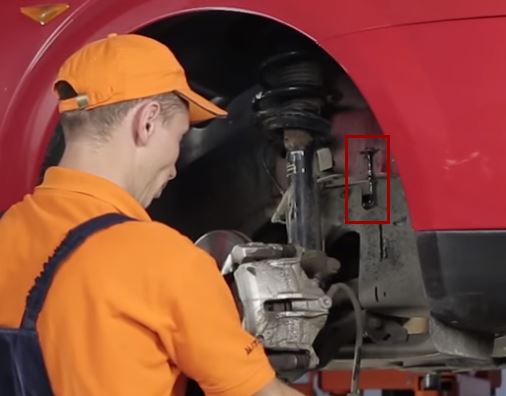

Ho smontato la ruota ed ho svitato il flessibile in gomma sulla ruota destra, sperano fosse il flessibile il problema.
Invece non esce olio proprio dai raccordi rigidi ai quali si agganciano i flessibili in gomma, quindi a monte del flessibile.
per spiegarmi meglio, allego uno screenshot preso da un video su internet relativa ad un altro modello di ford.
Una volta scollegato il flessibile freni dovrei avere una fuoriuscita di liquido dai raccordi rigidi per caduta.
Invece sulla mia auto non esce nemmeno una goccia, nemmeno pompando sul pedale freno o provando ad aspirare con una siringa dai raccordi rigidi.

Che non esca olio premendo sul pedale, mi pare possibile solo se non arriva olio al pistoncini di comando, magari perché non se ne è.

Che ti devo dire?
A me, che tre ruote frenino e, dalla quarta, con i tubi scollegati non esca olio pare impossibile.
Il circuito dovrebbe essere tappato, ma non con dello sporco che verrebbe espulso dalla pressione dell'olio.
Qualcuno dovrebbe averlo saldato! :)
