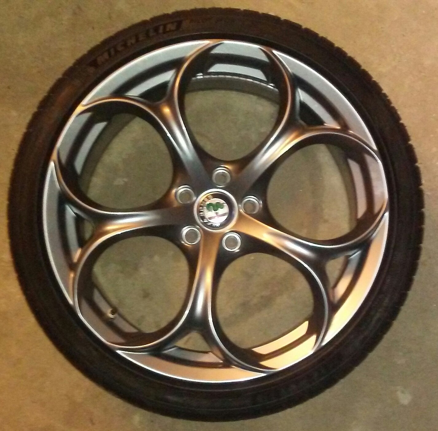

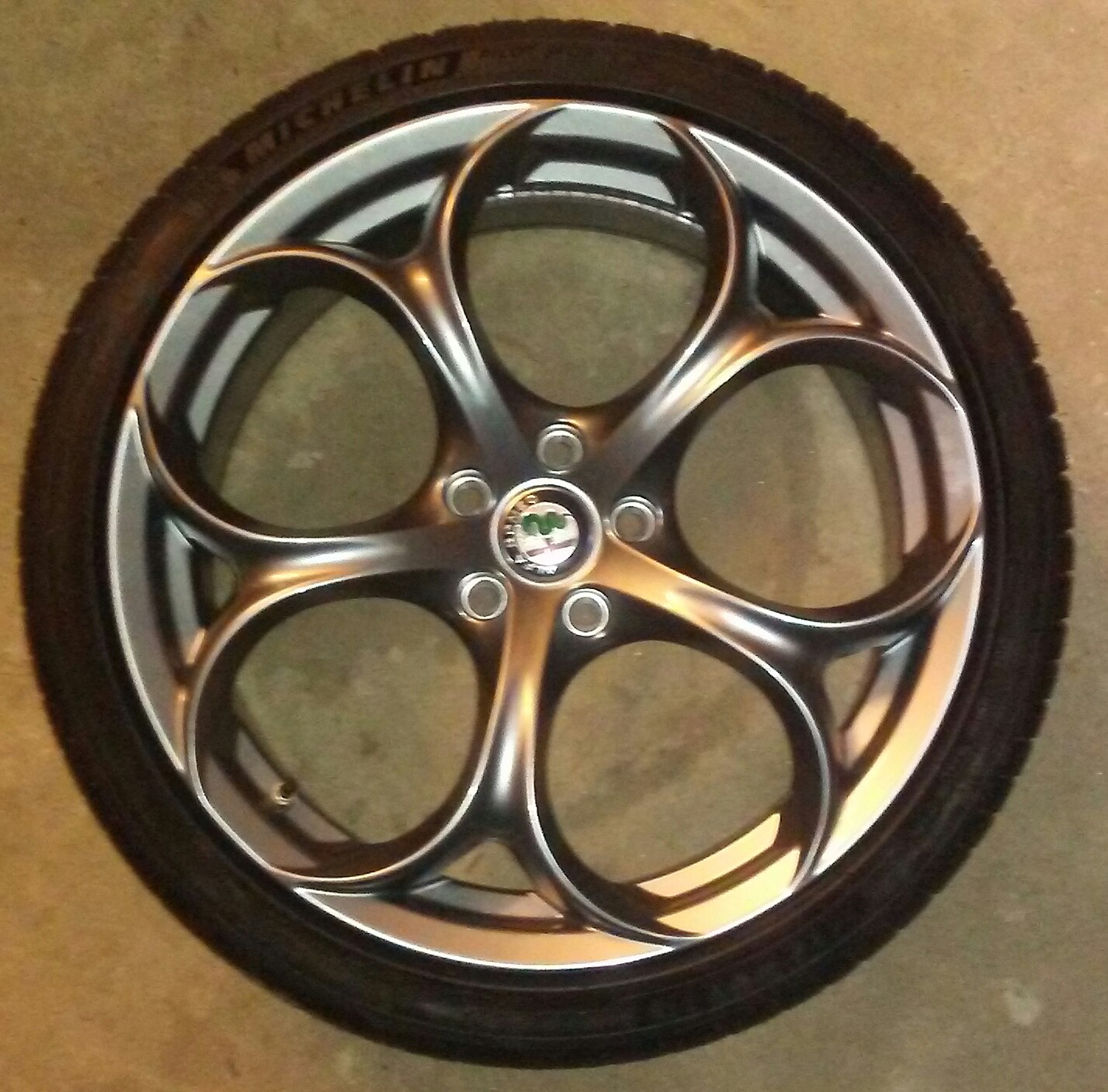

con le Pirelli P7 run flat (=spalla rinforzata) di primo impianto (anteriori 225/45 R18 ormai...rottamate) l'effetto saltellamento era maggiore rispetto alle Michelin Pilot Alpin (=termiche), stessa misura ma NON run flat che ho adesso
Vedrò a primavera il comportamento delle nuove Michelin Pilot Sport 225/40 R19 ( spalla 9 cm invece di 10, ma NON run flat) con i cerchi pentalobo
dipende (sicuramente) dalla "spalla" più alta e (forse) dalla mescola della gomma
@bumper morgan, puoi dire la misura e la marca delle gomme 4 stagioni ?
Vedi l'allegato 8941
