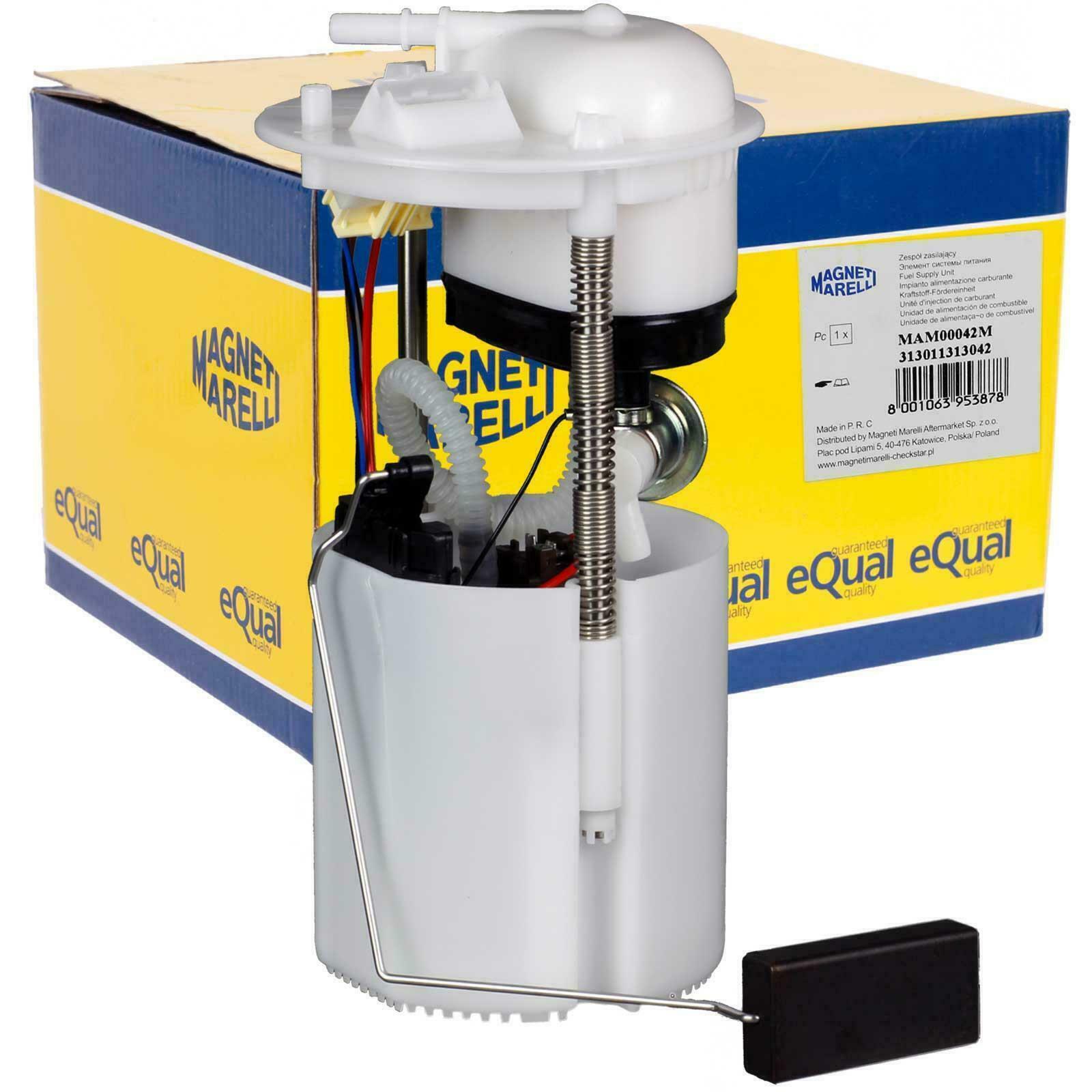

Ah , non lo sapevo...
Immagino sia la solita pompa elettrica ad immersione nel serbatoio... con gli elettromagneti... la membrana, la molla, e 1 valvola di entrata + 1 valvola di uscita...
E' incluso anche il "galleggiante"?
https://www.ebay.it/itm/11196251873...MIiZOo2rSm_AIVw-h3Ch0Puwf4EAQYAyABEgJa4_D_BwE
Ma quindi la lancetta sul tachimetro è collegata al galleggiante tramite contatto elettrico?
P.s Ieri ho fatto il pieno... Provato a spengerla e riaccenderla più volte... Non cambia niente... A motore spento la lancetta è sullo 0.... A motore acceso la lancetta sale su livello 3/4 e da lì non si schioda...
Vedi l'allegato 25701
Strano...che marca è ?
Ho sentito un socio ed anche a lui - proprietario del Panda Climbing 1.2 - è successo 3 anni fa, l'identico problema: dopo sostituzione pompa benzina la sua lancetta ha smesso di funzionare e, a differenza del mio caso, la sua indicava sempre serbatoio vuoto. E' dovuto ritornare dal meccanico...
Cosa sbagliano i meccanici, a dirsi vostra, nel montaggio di questa "pompa inclusiva di galleggiante?"

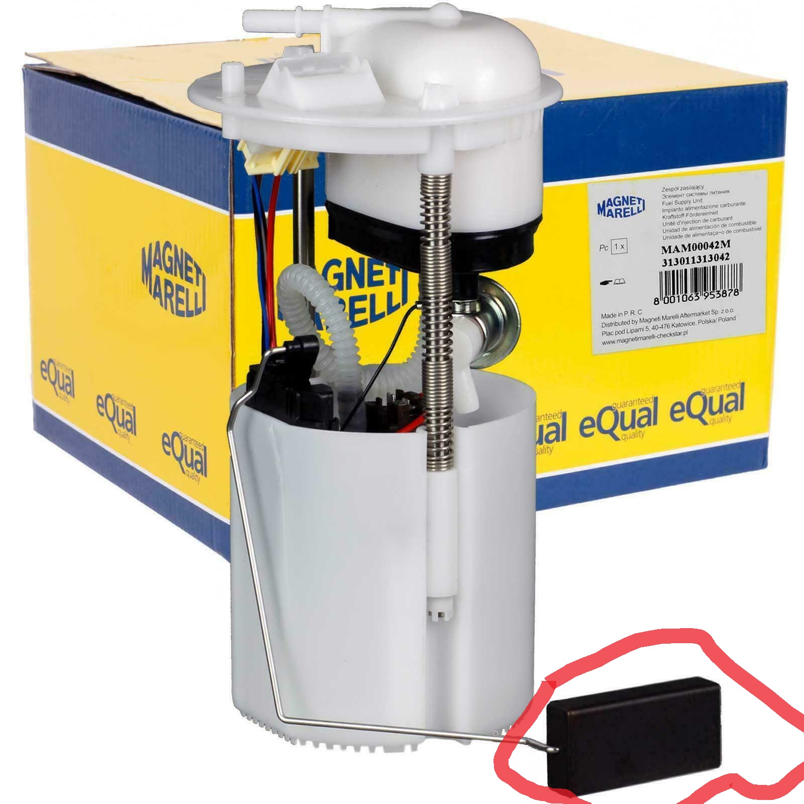

Certo... Domani vado dal meccanico... e anche bello incazzato. Ho studiato e scoperto che effettivamente il galleggiante fa parte della pompa (elemento cerchiato in rosso). A dirsi mia l'hanno montata male ed in fretta , bloccandola contro il corpo della pompa... ed impedendole di "galleggiare" normalmente e fluttuare al variare del livello del liquido combustibile...
Facile sia stato così ...certo che ...un'occhiata al cruscotto per verificar che l'indicatore di livello funzioni DOPO aver messo mano al galleggiante ...troppo tempo, neh?
