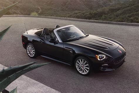

Buongiorno a tutti,sono da poco possessore di una Fiat 124 spider ,del 2017, con 11.000 Km. ,che monta il 1.4 multiair da 140 CV.Il motore,è dotato di valvola pop/of,quello che volevo sapere,è, se è normale che la valvola si apra e sfiati,appena si superano i 2.000 giri,premendo il pedale della frizione.
Inoltre,se qualcuno sà dirmi,dove si trova il cartellino,con il numero di codice della tinta carrozzeria.
Grazie a tutti quelli che vorranno rispondermi.

Bentornato, Alfone. Bella macchina, senza dubbio. Vediamo se ti risponderanno, ma è difficile perchè qui sul forum non mi pare che ci siano altri proprietari della vettura. Forse 1 o 2 dell'Abarth.

Buongiorno, possiedo la 124 Anniversary da quando è uscita nel 2016. Lo sfiato è normale, se premi la frizione per cambio marcia quando aumenti di velocità e quindi richiedi potenza la valvola si apre per sfiatare la sovrapressione creata dal turbo. Se vuoi puoi anche incrementare lo sfiato montando un Bonalume ... :emoji_relaxed: ( non lo fare) Scherzo, comunque è regolare.
Per quanto riguarda il cartellino col codice vernice ti confermo che non c'è, devi recarti in concessionaria e ti trovano il nome ed il codice della vernice. All'inizio sono impazzito anch'io nel cercare quello che in ogni altra vettura comunque c'è, ma poi mi sono recato in officina.
