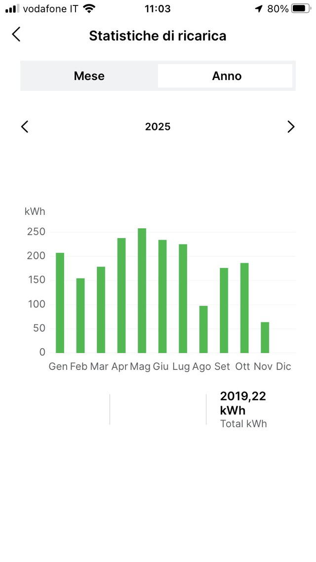

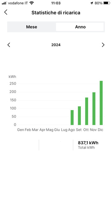

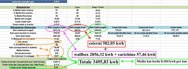

Questa è la situazione complessiva dall’acquisto ad oggi delle ricariche effettuate a casa.
Si può notare in quali mesi l’auto è stata usata di più come durante la primavera per gite ed escursioni e nelle feste soprattutto quelle di Natale.

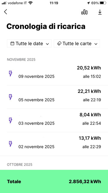

Ecco il totale, ovvero tutti i kWh registrati dalla Wallbox, in evidenza le ultime 4 ricariche che sono in pratica tutte quelle effettuate a novembre.
Secondo le mie proporzioni spannometriche, corrispondono a circa 1250 litri di gasolio...
Quanti Km? 20000?
I 2856,32 kwh che hai visto nell'altro post sono solo quelli erogati dalla Wallbox da cui devi aggiungere 57,46 kwh fatti inizialmente con il carichino e li vedi la loro somma, 2913,75 kwh tracciati con il cerchio e il rettangolo viola.
A questi devi aggiungere i 582,05 kwh fatti esternamente e li vedi tracciati dal cerchio e rettangolo rosso.
Il totale di tutta l'energia che ho immesso nell'auto è la loro somma cioè 3495,83 kwh e li vedi nel cerchio e rettangolo verde.
I km reali dell'auto oggi sono 18655, però 44,66 kwh sono in batteria non ancora utilizzati, quindi dividendo quei kwh ancora da utilizzare per il consumo medio reale dell'auto (netto) dovrei fare ancora 276 km che sommati agli attuali danno 18971 km e li puoi vedere tutti nei cerchi arancio.
Se dividi i 3495,83 kwh per i km totali, 18971, da quello che vedi nel rattangolo verde in basso a sinistra cioè il consumo al km lordo, ovvero contando anche le dispersioni che risulta di 0,184 kwh per km.
Mentre in quello in basso a sinistra puoi vedere il costo chilometrico attuale che è di 5,9 centesimi per km, ovvero calcolato dividendo tutta l'energia utilizzata 3495,83 kwh per il costo sostenuto fino ad ora che vedi in alto a destra cioè 1121,63 euro, di cui 730,54 euro spesi per l'energia di casa per circa 15500 km e 391,10 euro spesi per l'energia alle colonnine per circa 3550 km.
Per una maggior precisione ho diviso il costo al km, ovvero il costo per i km dove ho utilizzato l'energia di casa e il costo al km utilizzando l'energia delle colonnine.
E' evidente che passi da 4,7 centesimi al km a 11 centesimi al km, ovvero il + 140%.
Spero che ti sia tutto chiaro.
N.B. Nel frattempo ho fatto delle modifiche perchè il grafico non aveva aggiornato una colonna ed ho dovuto aggiornare i calcoli

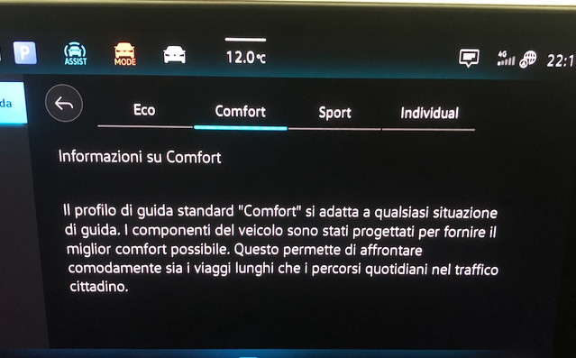

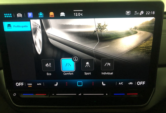

Da precisare che da quando l'abbiamo comprata non abbiamo mai cambiato lo stile di guida che può essere impostato da apposita sezione, quindi i consumi sono stati ottenuti senza ricorrere a programmi limitativi come l'Eco, ecco qui il pannello principale :
Il programma Comfort è il programma standard e qui vi è la sua descrizione :

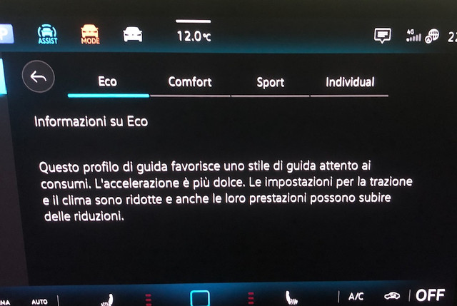

Questo è il prograama Eco :

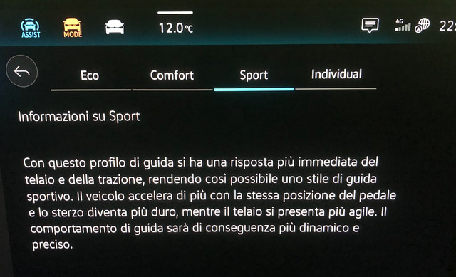

Questo è il programma Sport:

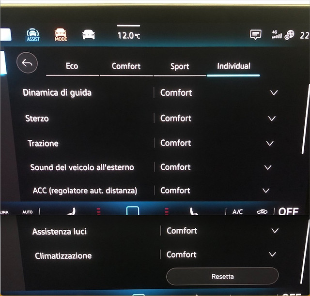

Questo è il programma Individual dove per ogni voce che compare nel menù potete in modo indipendente settarla in una della varianti citate :

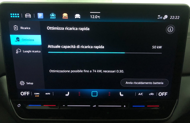

Poco fa ho messo l'auto in carica e la macchina era ferma da diverse ore quindi la batteria è fredda, se volessimo caricarla ad una DC perchè abbiamo in programma un viaggio ci dovremmo accontentare di una potenza di ricarica al massimo di 50 kw con 12 gradi sui 135 kw disponibili ma che poi avrà una media di 32-35 kw.
Come si può notare in basso a destra vi è un pulsante che permette di pre riscaldare la batteria per un aumento di potenza del 50%, 74 kw, ma come si può anche vedere servono 30 minuti.
E logico che a freddo questa funzione non serve a nulla, aspettare mezz'ora per poi iniziare la ricarica che porta via altro tempo, tanto vale fare subito la ricarica e basta.
Ma anche se state viaggiando non è detto che la batteria sia alla temperatura giusta quindi se vi state avvicinando alla sosta per la ricarica e vedete che la batteria nonostante il viaggio non vi da la massima potenza o un valore vicino potete iniziare il preriscaldamento che risulta più veloce ed elevato.
Ho fatto questo discorso della batteria fredda perchè indirettamente la potenza di ricarica effettuabile in DC in quel momento da un metro di paragone e quantifica quanto è ridotta l'efficacia dell'elettrolita, che ricordo più la temperatura è bassa e più diventa denso e poco fluido facendo resistenza al passaggio della corrente, che ovviamente si riflette soprattutto sui consumi.
Quindi se prima di partire ci sono temperature esterne sotto i 15 gradi se effettuiamo il pre riscaldamneto dell'auto dalla nostra App almeno 15 minuti prima non facciamo altro che riscaldare l'elettrolita e aumentare l'efficienza della batteria che può essere osservata vedendo aumentare anche la potenza di ricarica disponibile in DC.
Quindi se a 12 gradi con 30 minuti recuperiamo il 50% di potenza di ricarica si pensi che con 15 minuti di pre riscaldamento si raggiunge il 15-20% in meno di consumi sullo stesso tragitto.
Più la batteria i relazione alle condizioni ambientali in cui si trova sarà efficiente e più vedremo alto il valore della potenza di ricarica.
