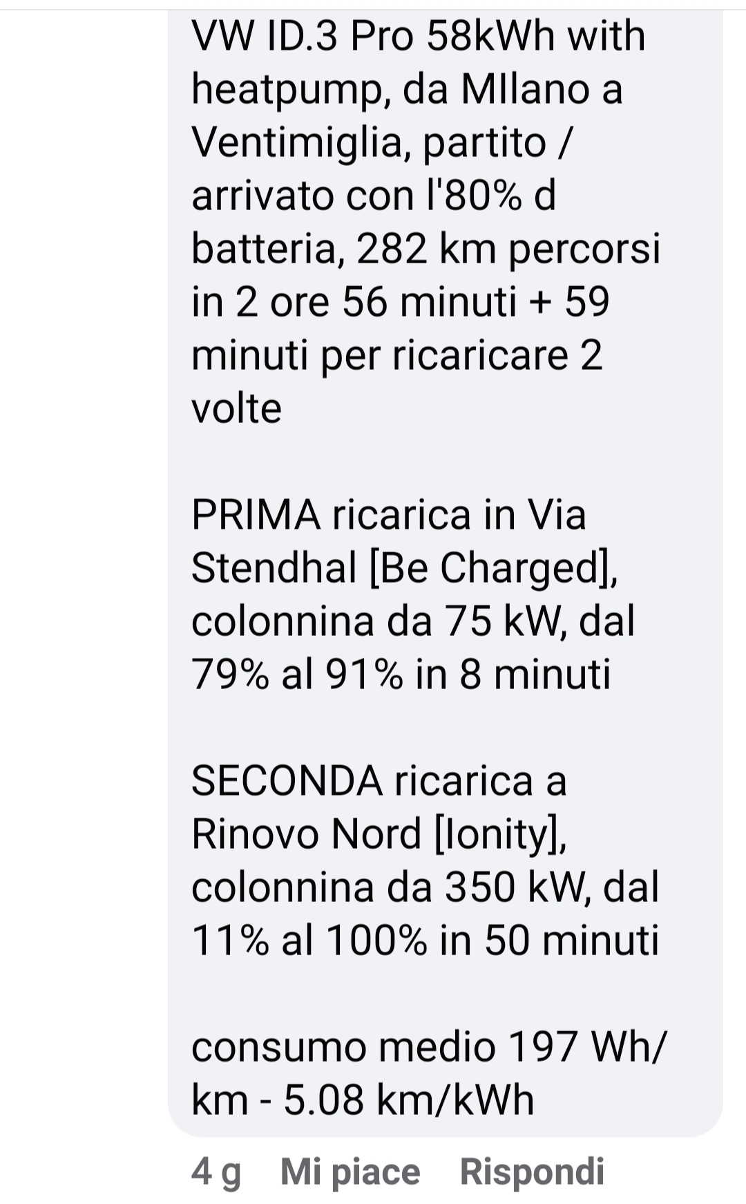

Vedi l'allegato 15502
Preso da una discussione su Facebook.
Per me questo è il resoconto relativo a una tecnologia che non è ancora pronta.
Sempre almeno un'ora di ricariche per fare 280 km: ma stiamo scherzando?
Faccio poi notare l'ultima ricarica: anche se la colonnina è da 350 kW, la batteria ne prende poco più di 60. Conto approssimativo.
Capisco che una tecnologia non possa piacere, e sui gusti personali non ho niente da dire; però bisognerebbe essere corretti nell'esporre i dati; non ci vuole un'ora di ricariche per fare 280km: la seconda ricarica è avvenuta a 66 km da Ventimiglia, e gli basta praticamente per fare gran parte del viaggio di ritorno.... Avrebbe potuto tranquillamente mettere un 20% di ricarica, invece di fare il pieno, ed arrivare tranquillamente a destinazione.
Ovvio che se parti per fare un viaggio lungo parti a batteria carica, quindi se devi viaggiare da A a B e fare 280 con quell'auto km NON ricaricherai per un'ora. Se nel tempo di viaggio ci includi anche quello per ritornare alla carica iniziale, semplicemente non è corretto.
La differenza, proprio di mentalità, che i detrattori a tutti i costi di questa tecnologia hanno, è nel voler usare l'auto elettrica come una termica: la prima cosa da capire per sfruttarla al meglio è che l'auto sta ferma gran parte del tempo, quindi è in questo tempo in cui sta parcheggiata che va ricaricata per minimizzare le perdite di tempo.
In questo caso, sarebbe stato arrivare a destinazione con la batteria quasi scarica e lasciarla a caricare all'arrivo, anche ad una presa normale se l'auto sta ferma qualche ora.
