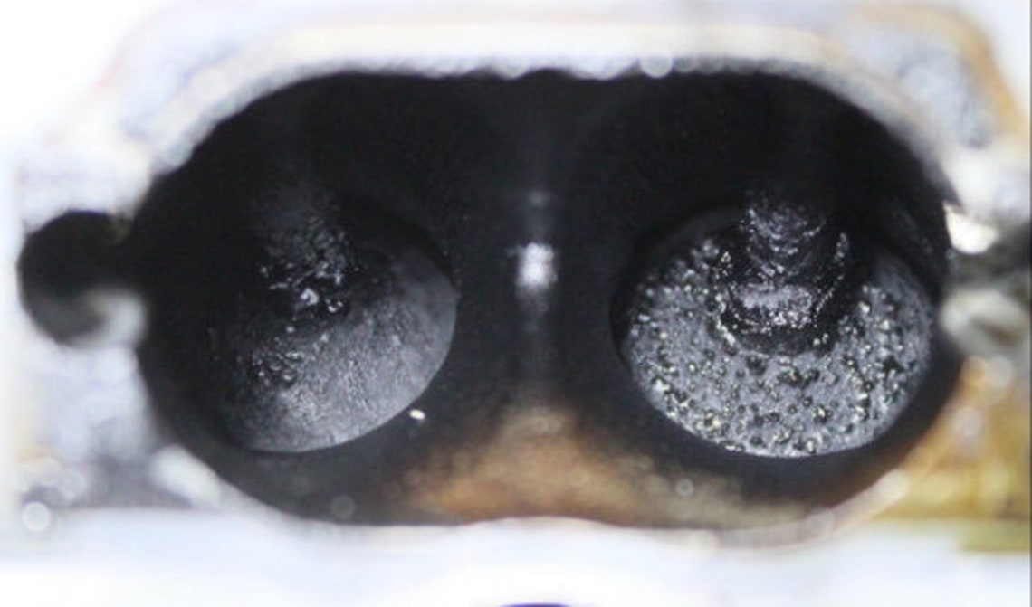

Ad ogni processo di combustione, le valvole si intasano gradualmente, il che è perfettamente normale, ma l'accumulo eccessivo di depositi carboniosi può talvolta portare a un graduale deterioramento delle prestazioni del motore..
