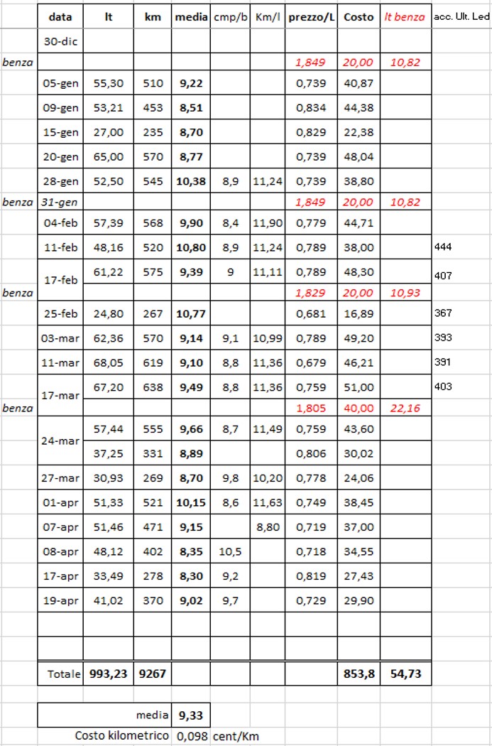

In allegato i miei dati relativi ai consumi.
Guida assolutamente parsimoniosa, laddove vedete medie da poco più di 8 km/l sono relative a tratti autostradali percorsi a 120-125 km/h.
Mi attesto a 1 euro ogni 10 km, considerati anche i consumi a benzina in accensione, mai in marcia.
Media 9,33 in diminuzione in quanto, ultimamente, sto percorrendo più tratti autostradali che extraurbani
