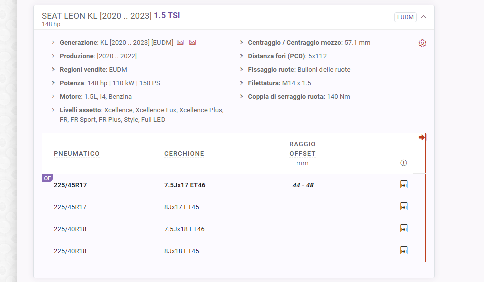

@Marost Ti ringrazio. La mia versione è questa che vedi sotto e i cerchi in dotazione sono 7,5x18 ET46. Non riesco a capire se posso montare tipo un cerchione da 8x18 ET48?
Vedi l'allegato 24886
Io vedo quello che vedi anche tu, quindi non puoi. L'offset (ET) è 45 per il cerchione 8x18, non 48.
Questo è un data base aggiornatissimo, Mettono a disposizione anche un calcolatore per dimensioni di pneumatici e cerchioni. Prova con quello.

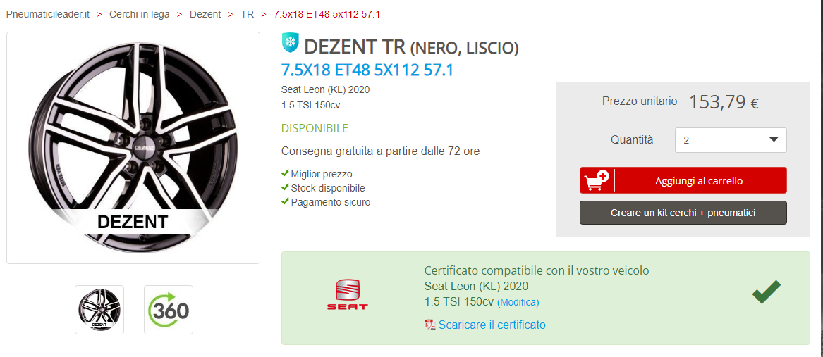

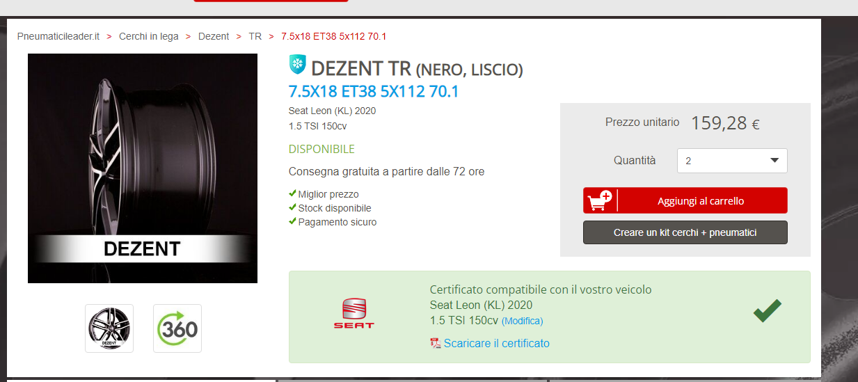

@Marost Capisco ma i vari siti più gettonati mi propongono cerchi anche con offset di 48 etc con tanto di certificazione di compatibilità con la mia vettura... quindi sinceramente non ci sto capendo più niente. Ti faccio l'esempio sotto con 7,5x18 ET38 addirittura

Se ho visto giusto con i cerchi da 18 e et da 48 la gomma rientrerebbe di 2 mm rispetto al cerchio con offset da 46. Poi cambia anche il canale da 7.5 a 8… quindi c’è anche una variazione di 1/4 di pollice verso l’esterno da considerare, circa 6mm
In sostanza con gli 8x18 la gomma si sposterebbe all’esterno di 4mm. Se non esce dal parafango non ci sono problemi

Grazie per la risposta. Ma mi chiedo come faccio a sapere prima di acquistare se andrebbero bene o meno? I vari siti dicono che sono compatibili con la mia macchina con tanto di certificato di compatibilità ma ci si può fidare?
L’unico modo è montarli per avere la certezza al 100%
O trovare quello che l’ha già fatto

Si ma lui vuole montare cerchi con canale ed et diverso da quello che ha su al momento e diverse anche da quelle omologate (presenti sul sito wheel-size) sulla sua auto. Stando alle misure dovrebbero semplicemente sporgere in più di 4mm quindi al 99,999999% andrebbero bene, ma la sicurezza ce l’hai solo se li provi
In questo caso, allora, dovrebbe verificare che il cerchio abbia la certificazione NAD per la sua auto, altrimenti non è a norma.
Difficile che in revisione se ne accorgano, ma pur sempre possibile.
