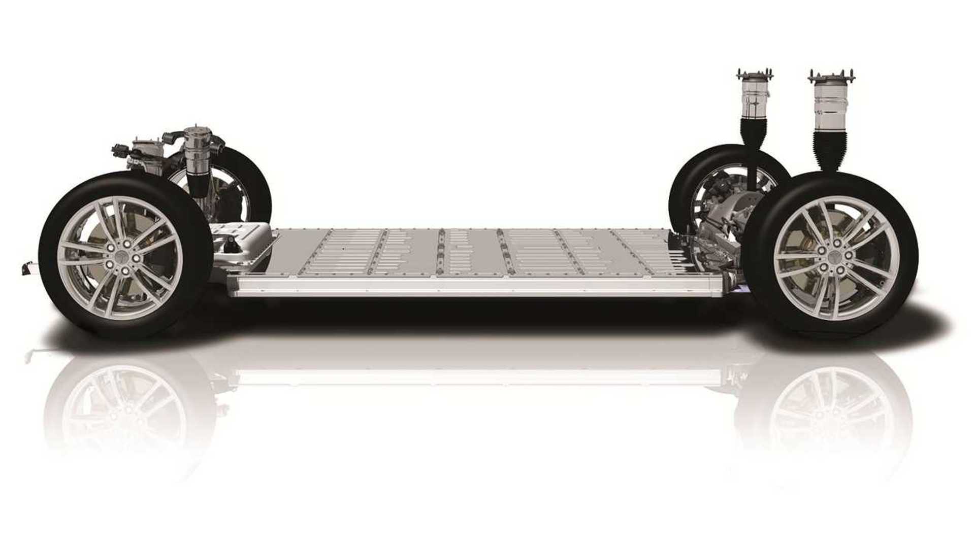

Non sono assolutamente d'accordo. L'auto elettrica è la possibilità di migliorare l'architettura del veicolo, di fare design, non styling.
Ne è dimostrazione per esempio Tesla, che riesce in una berlina come la Model S ad avere due capienti bagagliai e sette posti.

Hai presente gli ingombri della meccanica della Model S rispetto ad un'auto tradizionale?

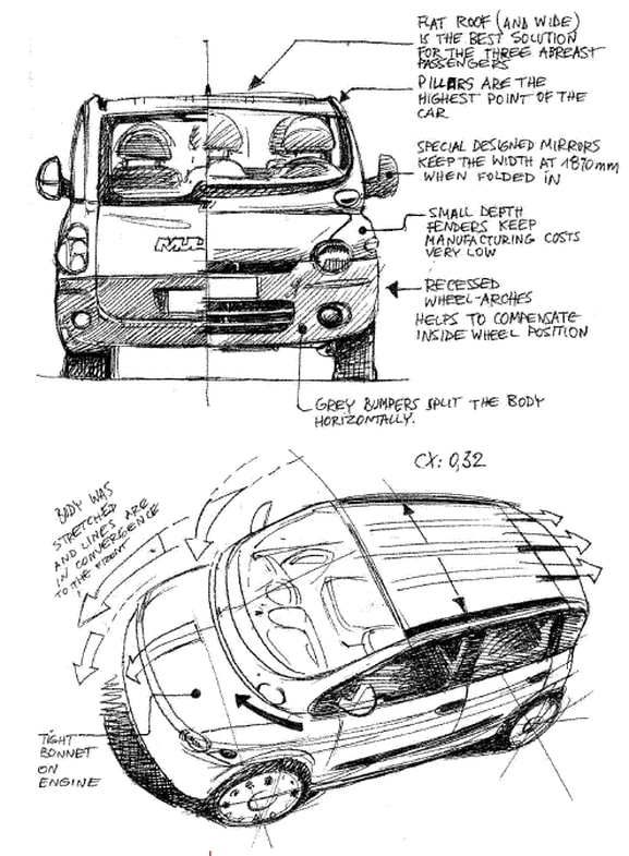

Anche la multipla aveva un design dettato dal miglioramento della qualità di vita a bordo in poco spazio e sappiamo tutti la nomea che ha.

Concordo con quel che dici ma anche con chi scrive che il design oltre che a fattori esterni (meccanici, aerodinamici e crash test) sia frutto dell'evoluzione dei gusti della clientela per cui si può osare ma non andare oltre un certo limite altrimenti diventerà il classico oggetto che dopo qualche anno verrà definito "troppo avanti coi tempi".
La i3 è un concentrato di tecnologie e idee ma dal sicuramente non verrà ricordata per il design che faceva palpitare i cuori.
La i8 che è però ibrida, restando in casa bmw "i" è invece a mio parere molto bella, ma sicuramente pur avendo qualche spunto futuristico è più in linea coi gusti delle sportive attuali.
Da quel che apprendo le prossime bmw "i" saranno in pratica vetture dalla linea convenzionale.
Le cose che ho sottolineato in grassetto, sono praticamente la negazione della professione del designer.
Se fosse come dici, gran parte delle auto più belle, che hanno fatto la storia dell'auto non sarebbero neanche nate. Perché erano completamente di rottura. Pensiamo alla Mini, alla 500, alla 2CV alla DS, alle Porsche 356 e 911, alla Jaguar E-type, alla Miura, alla Countach...etc. etc.
Perché erano belle? Perché erano "vere", interpretavano al meglio prima di tutto la loro architettura meccanica. Non erano originali o innovative a caso o per sfizio, le forme erano estremamente coerenti con le caratteristiche del progetto.
Questa architettura, in un'auto termica è diversa, rispetto a quella di un'auto elettrica.
Non sta né in cielo né in terra che un designer (come Dio comanda, non un semplice stilista) progetti solo per i gusti del pubblico: è come fare solo musica commerciale.
Al primo esame di progettazione che feci, al primo anno di università, che pur andò molto bene il prof mi disse testualmente: "lei ha molto gusto, ma si ricordi che col gusto non si fanno i progetti". Ci ho messo anni di studio per capire veramente questo insegnamento, fondamentale, che non avevo colto pienamente sul momento. Il progetto è concezione, non è gusto.
Io e penso molti altri, ricorderò la I3 come un progetto esemplare, direi eccezionale (pur con la problematica della riciclabilità delle scocche di composito, non trascurabile per un'auto che si dice ecologica).
La Mutipla è stata esposta al MoMa di New York. Magari, ce ne fossero di più di auto con un design così forte, funzionale e interessante, imho.

Per la model S parliamo di un package non richiesto da nessuno, basta chiedere a qualsiasi cliente se ha mai viaggiato in 5 con 2 bambini extra nel bagagliaio.
Per il concetto di monovolume con telaio separato, ci sono tantissimi esempi, anche con 4 ruote motrici. Il fatto che la i3 sia più piccola di altre proposte non fa urlare alla rivoluzione del package.
Alla fine le batterie sono sotto al pianale (come il serbatoio di qualsiasi auto a combustione) e il motore è sull'assale posteriore sotto al vano bagagli (come tantissime auto da città, per citarne un paio, Twingo e Smart).
La rivoluzione è integrare il pacco batterie, non metterlo sotto al pianale. Ad esempio integrarlo nell'intelaiatura dei sedili, all'interno della plancia, all'interno dei montanti... ma alla fine sono soluzioni che portano anche svantaggi, e si torna al solito concetto di accentramento ed abbassamento delle masse, tanto caro alle vetture a motore termico.
