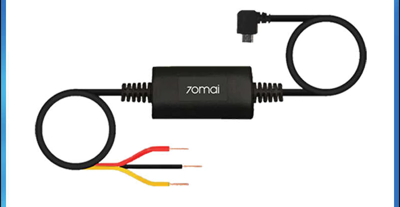

Collegamento per Modello 70MAI PRO PLUS
- rosso in uno dei poli di un morsetto che ha sempre la corrente
- nero a massa
- giallo in un polo di morsetto che si attiva quando si gira la chiave e si spegne quando la chiave si toglie
forse è vero che ha sempre corrente ma l'hardwire probabilmente penso che l'abbiano progettata in modo che quando la chiave viene tolta capisce ed entra in standby "parking mode" ma con la corrente sempre attiva che non la fa mai morire anche dopo settimane (dove la tampone non arriverebbe)
questo sopra è il collegamento per il kit hardwire originale dove si hanno i 3 fili di uscita (rosso nero e giallo)
altrimenti per avere solo il collegamento della corrente per modello base PRO (non PLUS) si mette il rosso nel polo di un morsetto dove si attiva quando si gira la chiave mentre il nero sempre ad una delle viti a massa del telaio
Almeno questo è quello che ho capito io finora

Ho guardato nella scatola della mia pro e non ci sono cavi diversi dall'USB con cavi gialli rossi e neri
Ho trovato questo della foto allegata che sarebbe quello originale, questo tra l'altro è il video originale della 70mai che dice come fare il cablaggio
trovare il fusibile che fa al caso nostro, rimuoverlo, attorcigliarci il filo e dentro in sede
altri video non "originali" usano invece il rubacorrente con secondo fusibile.
- rosso corrente continua anche ad auto spenta
- gialla che prende corrente quando si gira la chiave
- nero bullone su telaio
A parte che attorcigliare il filo ad un fusibile mi pare un modo un po'arruffone di fare un collegamento (e mi viene anche il dubbio che se lo arrotoli al piede sbagliato del fusibile questo sia bypassato) , ma poi la telecamera assorbe 2A per il suo funzionamento.
Li ho visto che si attaccano a fusibili da 30A... Preferisco avere il mio rubacorrente con un circuito separato e un fusibile dedicato più piccolo.
Comunque sì in quel caso il giallo funziona da switch, quando togli corrente la telecamera si spegne ma resta sempre alimentata
