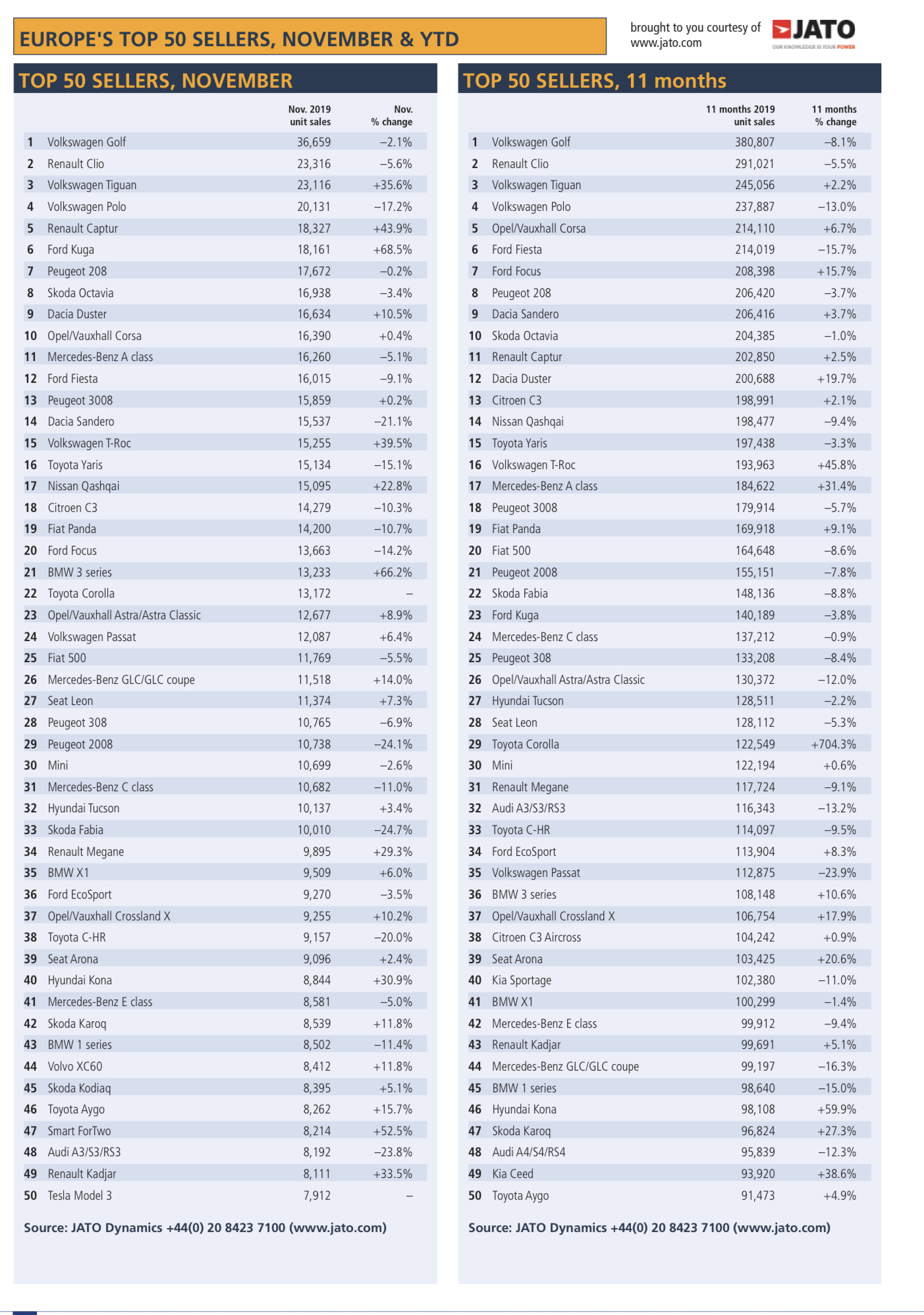

A me questo post sembra l'ennesimo attacco all'auto più venduta in Europa anche nel 2019... ma è solo un'impressione....
