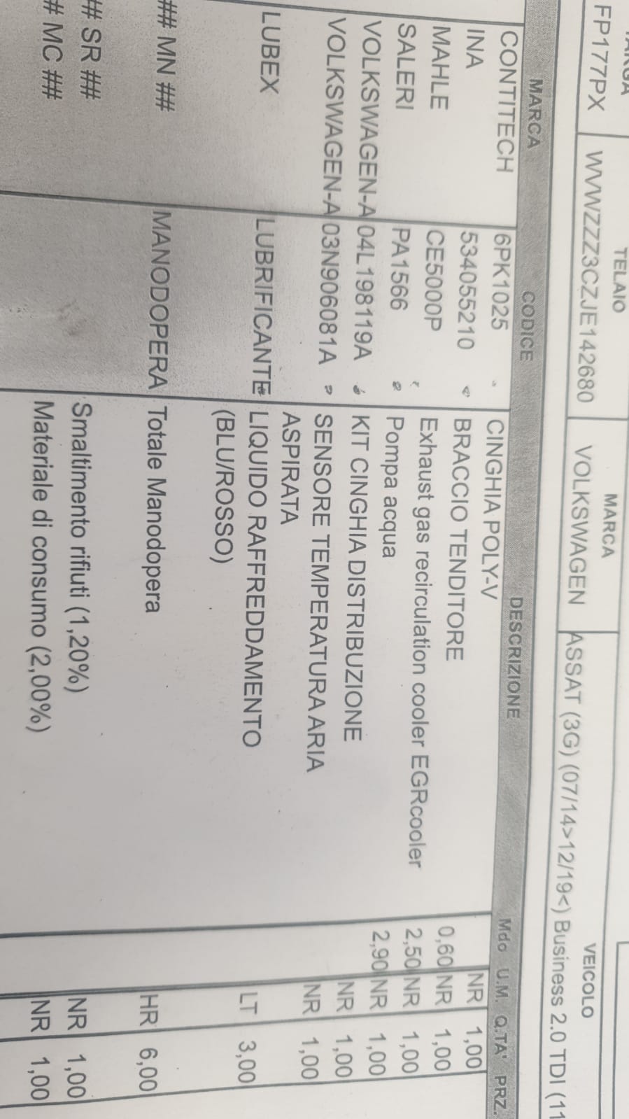

@albert56 sentito prima il meccanico .. confermo che il primo intervento è stato autorizzato con i relativi limiti dal proprietario del veicolo. La macchina è da giovedi scorso dal meccanico ferma e in attesa che il proprietario del veicolo confermi la pratica per procedere con un intervento più importante. Intanto mi hanno dato un auto sostitutiva.
Ritirata ora... adesso la testiamo !

:emoji_disappointed: riportata macchina in officina 750 km... il problema si è ripresentato questa mattina. A terra sul parcheggio ci sono visibili chiazze di liquido refrigerante. Confermo che l'officina va avanti a step dopo aver ricevuto l.o.k. dal proprietario del veicolo.... la vedo male :emoji_expressionless:
Ciao a tutti. Vi aggiorno e non ho buone notizie. Macchina dal meccanico , intervento di stima per risolvere il problema di € 8.000,00 in pratica bisogna rifare testa ecc. La macchina è stata lasciati li il proprietario deve decidere cosa fare. :emoji_disappointed::emoji_disappointed::emoji_disappointed::emoji_expressionless: non sono più le macchine del popolo di una volta !
... la società che affitta la macchina ha deciso di non procedere con la sistemazione del danno. Ad oggi tutta via non ho ancora ricevuto la nuova vettura e sto utilizzando una macchina in affitto ! SI STAVA MEGLIO QUANDO SI STAVA PEGGIO :)
