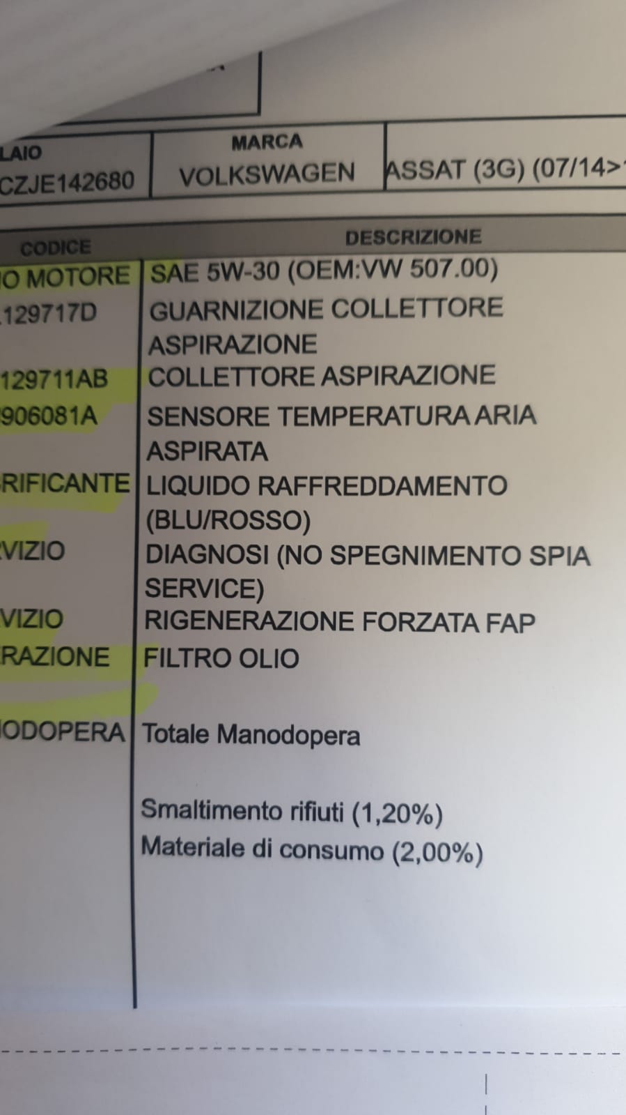

Io ho 218.000 km in 4 anni. Ho iniziato a da vere lo stesso problema un paio di settimane fa. La macchina si beve tutto il liquido di raffreddamento ma non va in protezione. Portata dal meccanico per sostituzioni parti che secondo loro risolveranno il problema. Appena ho il verdetto e i pezzi sostituiti vi faccio sapere e poi vediamo come si comporta.
Ciao, eccomi qua!
Per prima cosa vi confermo che il problema nell'officina in cui vado è stato riscontrato su più macchine Volkswagen sia Passat che Tiguan con differenti kilometraggi ma tutti con cambio DSG.
ho ritirato ora la macchina dall'officina. Il conto finale è stato di € 1.000 + IVA. Non ho ancora recuperato la specifica dei pezzi che hanno sostituito perchè la macchina è ARVAL e solitamente non mi rilasciano copia dei lavori fatti... e nemmeno l'onere di pagare :) ! Parlando velocemente con la segretaria mi ha detto che hanno sostituito sensori e collettori... domani cerco di recuperare la lista della spesa completa e di giravi copia. Comunque oltre a questo la mia ogni 8000 km si mangia 1,5 kg di olio motore... insomma queste macchine tedesche non sono poi così affidabili :)

Buongiorno a tutti.
In allegato foto dei pezzi sostituiti, spero vi possano aiutare.
Oggi fatto 500 km e tutto è andato a dovere.

ATTENZIONE: FATTI 1000 KM CIRCA IL PROBLEMA SI RIPRESENTA.
Fatto ieri due tratte da 300 km al rientro allarme e vaschetta completamente prosciugata.
Domani mattina sono nuovamente dal meccanico, vediamo cosa dice.

Mah....secondo me anche il meccanico che interviene per un consumo liquido refrigerante e l'unica cosa che ha fatto relativa al circuito è stata di sostituire il liquido ....
Non mi sembra un aquila.....
@Skinki66 in effetti la tua considerazione mi trova in accordo, ma poichè di mezzo c'è una società che è la proprietaria e prima di fare o non fare un intervento deve dare il suo benestare potrebbe anche essere sucesso che il meccanico volesse intervenire più pesantemente ma l'intervento è stato limitato da chi paga... ho pensato io, anche perchè questo meccanico mi segue da 16 anni con diverse auto aziendali e non mi ha mai dato motivo di dubitare della sua professionalità. Io vi ho girato pari pari quello che è stato fatto, ora vediamo cosa cambiano il prossimo giro, magari è la volta buona :emoji_confounded::emoji_joy:
