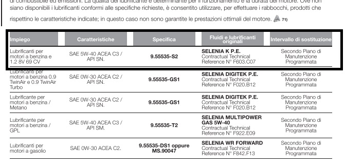

allego la foto del riassunto della mia questione perchè come testo non me lo fa inserire. Grazie.
OK.
Tu hai rabboccato con l'olio corretto, avendo usato il 5w40 Acea C3 indicato nel libretto.
Non e' corretto il 0w30 Acea C2 utilizzato dall'officina, perche' e' quello per i twinair a benzina od a metano.
Magari nel dubbio dovresti verificare in un'officina ufficiale qual'e' l'olio corretto con il numero di telaio o targa.
Potrebbe anche darsi che essendoci state delle modifiche ad aprile 2019, in macchina sia stato messo il libretto piu'vecchio.

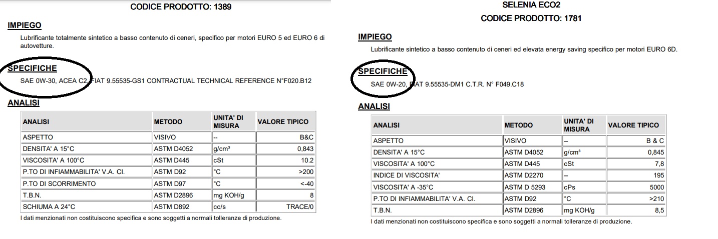

già fatto, Selenia ECO2 0W20 (nuovo, così nuovo che non c'è nemmeno sul sito selenia\italia) ma anche il 5w40 va bene anche se il libretto cartaceo in dotazione è "vecchia" versione. Info fornito dal Capofficina della concessionaria dove ho acquistato l'auto (che dista circa 60 km dalla mia città). Ora aspetto un suo parere se rabboccare ancora con 0w30 o anticipare il tagliando.
