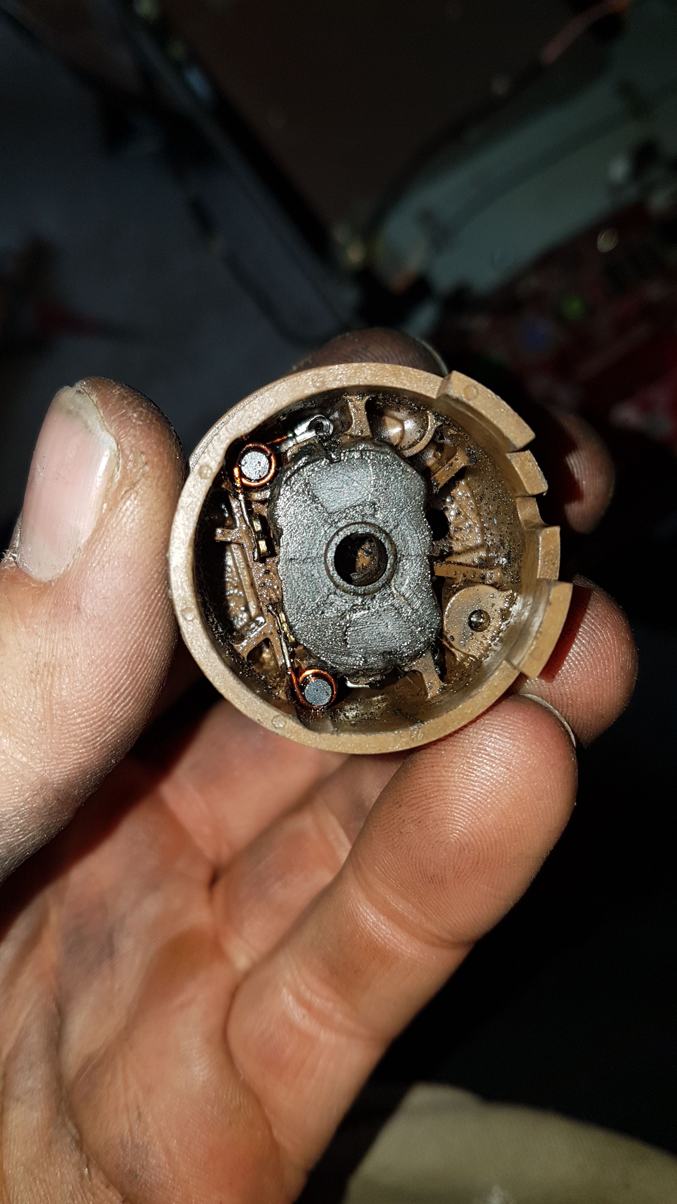

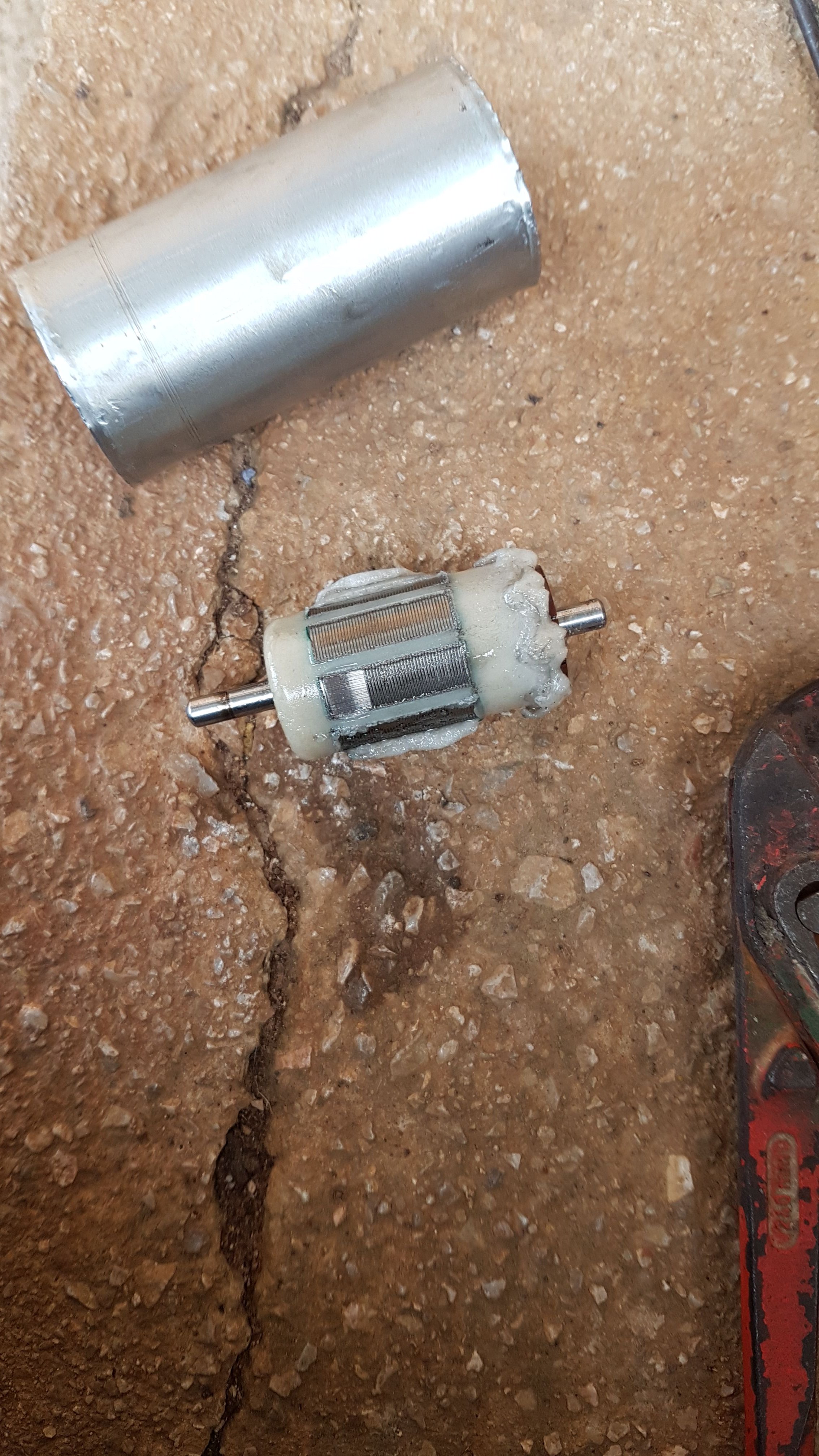

Salve a tutti sono nuovo, sono possessore di una kia ceed del 2015, 3 settimane fa la mia macchina a iniziato a dare problemi gravi a tal punto che no partiva più. Visto che ero sprovvisto di garanzia e armato di buona volontà ho iniziato a cercare il problema. Li per li ho pensato a un problema di alimentazione o iniettori e ho iniziato a smontare la pompa di benzina e iniettori, gli iniettori 2 erano bruciati e la pompa completamente squagliato in piu l'olio continuava continuamente a scendere. Li per li non ciò fatto caso e ho cambiato sia la pompa che iniettori, da subito e andata meglio e ho continuato a fare il pieno nello stesso distributore per 3 volte di fila. La mia macchina a iniziato di nuovo a dare problemi con spia del motore sempre accesa che indica la pompa di benzina un altra volta. Ribadisco che ho fatto tutto da me perché non ho la possibilità economica di andare da un meccanico e visto che cmq smonto auto e moto da quando ero bambino ho deciso di fare da me, non sono un professionista quindi non saprei dire se era Quello il problema però combacia con il consumo di olio eccessivo. Ho anche foto della pompa internamente completamente squagliata
Vedi l'allegato 10432 Vedi l'allegato 10432 Vedi l'allegato 10432 Vedi l'allegato 10433 Salve a tutti sono nuovo, sono possessore di una kia ceed del 2015, 3 settimane fa la mia macchina a iniziato a dare problemi gravi a tal punto che no partiva più. Visto che ero sprovvisto di garanzia e armato di buona volontà ho iniziato a cercare il problema. Li per li ho pensato a un problema di alimentazione o iniettori e ho iniziato a smontare la pompa di benzina e iniettori, gli iniettori 2 erano bruciati e la pompa completamente squagliato in piu l'olio continuava continuamente a scendere. Li per li non ciò fatto caso e ho cambiato sia la pompa che iniettori, da subito e andata meglio e ho continuato a fare il pieno nello stesso distributore per 3 volte di fila. La mia macchina a iniziato di nuovo a dare problemi con spia del motore sempre accesa che indica la pompa di benzina un altra volta. Ribadisco che ho fatto tutto da me perché non ho la possibilità economica di andare da un meccanico e visto che cmq smonto auto e moto da quando ero bambino ho deciso di fare da me, non sono un professionista quindi non saprei dire se era Quello il problema però combacia con il consumo di olio eccessivo. Ho anche foto della pompa internamente completamente squagliata

Invece la foto della pompa della Kia Ceed sono impressionanti, sembra bruciata con un accendino! Ma che razza di carburante può fare questo?
