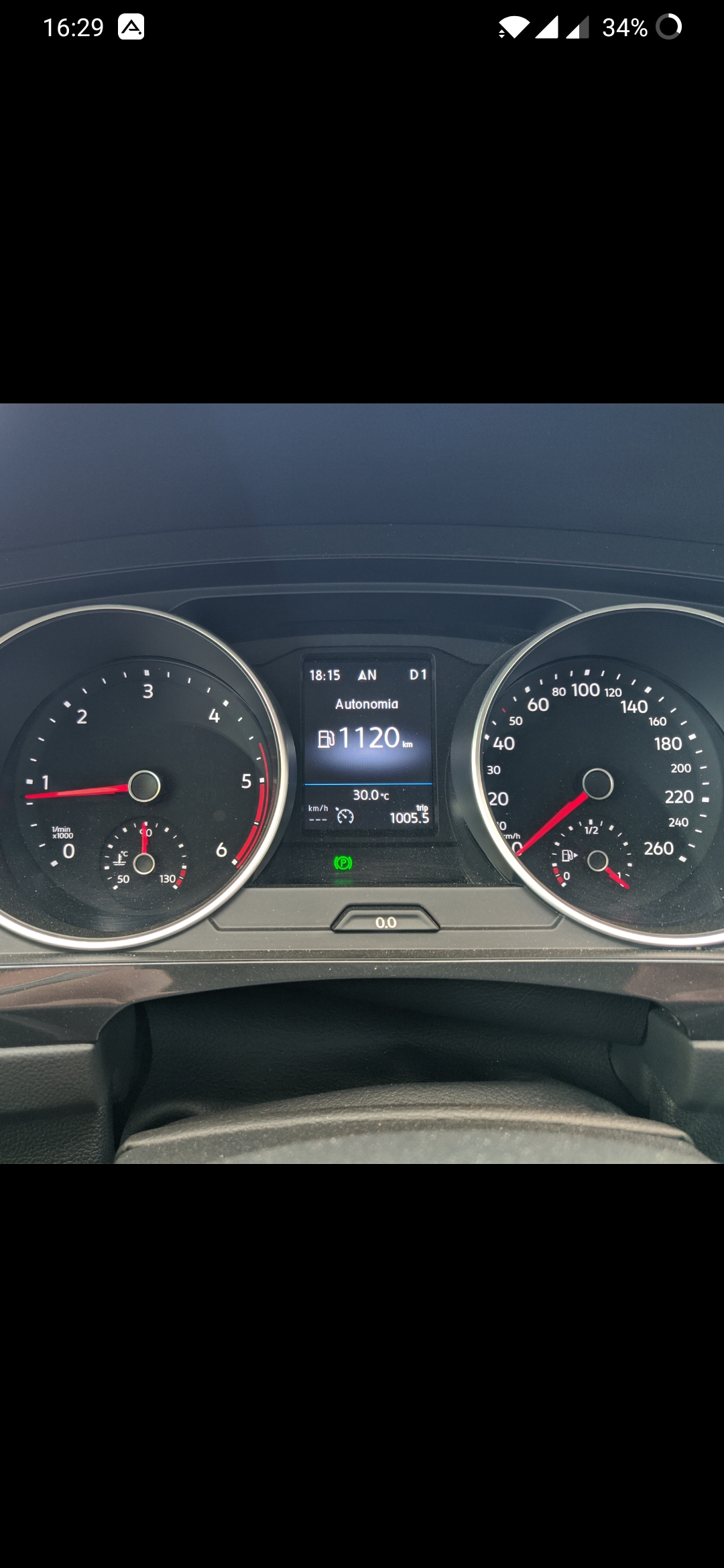

Buongiorno a tutti ho acquistato da circa un mese una tiguan anno 2017 2.0 tdi 150 cv cambio automatico traz anteriore. Attualmente mi trovo in Sardegna in ferie ed ho percorso per lo più strade extraurbane mantenendo un andamento molto molto regolare cercando di evitare accelerate brusche e frenate inutili settando le impostazioni di guida su "comfort". Ogni 150 km circa in Tangenziale davo una bella scannata al motore con punte di 180/190 km/h per un paio di km (non mi giudicate please) era rettilineo e non c'era nessuno, poi velocità costante 110 km/h o 130 km/h in base al traffico. Vi posto la foto dei km fatti con un pieno. Premetto che ho rifatto subito dopo il pieno ed erano circa 54,5 litri quindi mi avanzavano ancora 3,5 litri di carburante. 1005,5 km fatti quindi una media di 18.4 km/l. Probabilmente con uno stile di guida più sportivo avrei fatto sicuramente meno km. Ah uso molto spesso l'ACC e mi trovo veramente molto bene. Ad ogni modo a voi la foto
