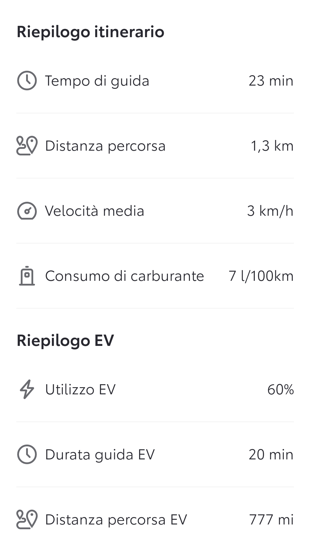

Questa mattina salgo in macchina accendo esco dal garage e parte il termico ( sembrava anche un po' su di giri) dopo un paio di minuti si spegne il termico (io stavo parlando col vicino la macchina era ferma) , è possibile che abbia fatto una rigenerazione del fap?
Il riepilogo del piccolo viaggio infatti mi ha confermato l elevato consumo 7l/km
Queste rigenerazioni (se questo è il mio caso) sono molto frequenti?

Non è una rigenerazione, semplicemente ha portato il motore inteso come insieme (acqua,olio, catalizzatore,ecc) in temperatura e/o ricaricato la batteria. Succede praticamente sempre, i cicli di accensione, se per ricaricare la batteria, in genere durano appunto un paio di minuti.
Il termico a macchina fredda o lo so può fare partire premendo il gas in p oppure parte lui quando vuole per scaldarsi io lo faccio sempre scaldare prima facendolo partire
Ieri mi è capitato tornando a casa e mettendo l'auto nel box che il termico rimanesse acceso. Ho verificato e non stava caricando la batteria che aveva già 6 tacche. Ovviamente il motore era caldo perchè avevo appena fatto 30km, quindi sicuro stava rigenerando e a quel punto ho aspettato a spegnerla per farle finire il ciclo.

Su una termica a tradizionale la pulizia del filtro antipartticolato non è un problema visto che viene pulito automaticamente in fase di rilascio.
I gas di una vettura a benzina sono sufficientemente caldi ( per quanto il turbo potrebbe raffreddarli un po' ) da bruciare il particolato e in rilascio il motore pompa nello scarico aria ricca di ossigeno.
Il problema si verifica maggiormente su una ibrida visto che spesso l'auto viaggia a termico spento e il freno motore è solitamente elettrico.

Ho notato che anche stamattina lo ha fatto e infatti la batteria era a 2 tacche appena si è acceso l ev ready si è spento il termico.
