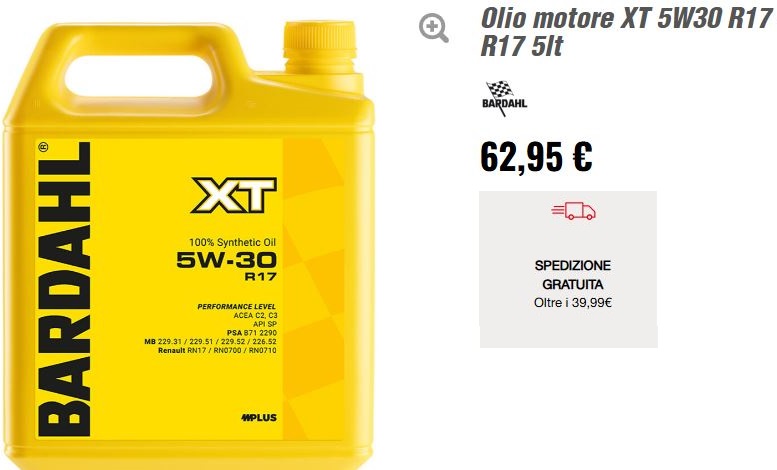

(....) Per quanto riguarda quell’olio che hai linkato ha un ottimo prezzo, peccato che poi bisogna metterci 20 euro di spedizione e a quel punto tanto vale comprarlo qui a km zero.
Una catena di negozi che ha una ventina di punti vendita in Italia (ma solo nel centro - nord) offre ad esempio questo,
che è sintetico, ha specifiche API SP ed ACEA C3. Sono 12,6 €/l.
