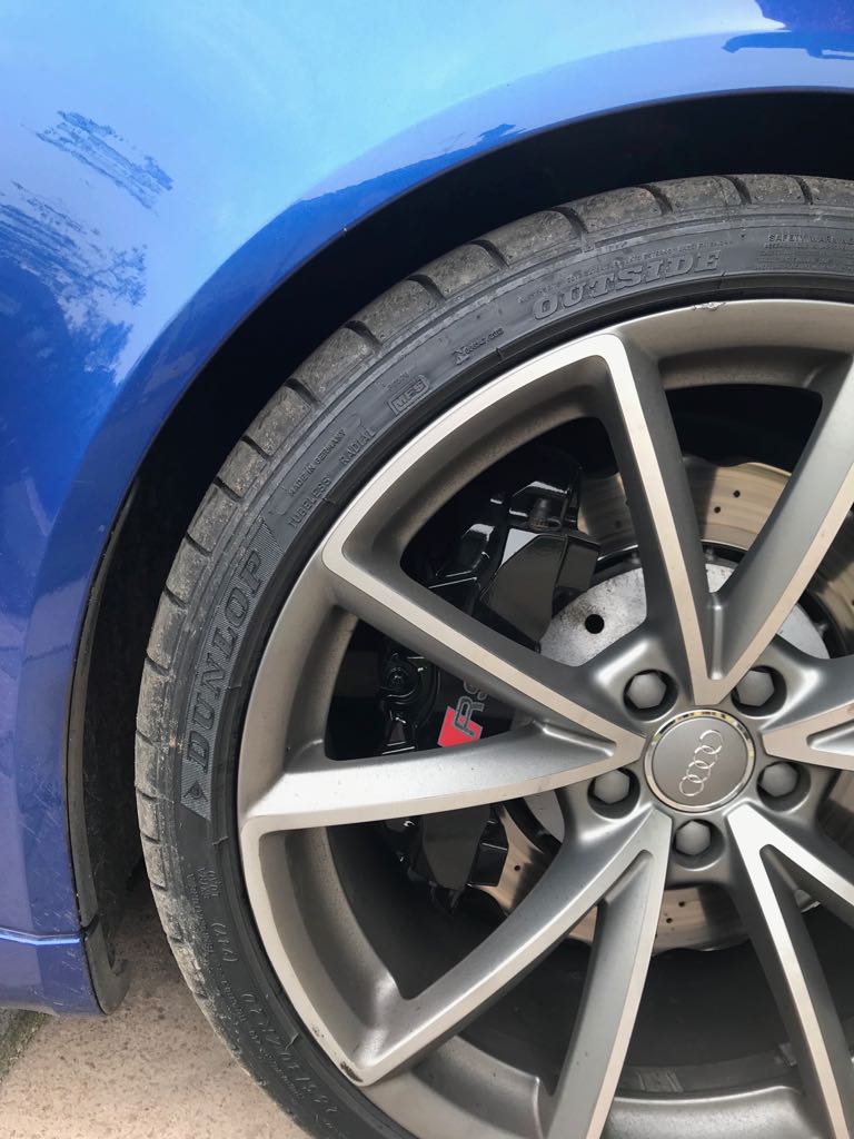

Bhe è in proporzione anche alla larghezza la spalla, queste sono le dunlop montate un mese fa
    100,1 KB · Visite: 260
Sono le Sportmaxx ?
Se si, anche io le ho montate circa 10 gg fa, e ieri provate per bene per la prima volta.
Sono rimasto soddisfatto: é vero che sono da 19" rispetto alle vecchie da 18", e non so quanto questo possa influire, ma (a paritá di impronta a terra - 225 anteriore e 255 posteriore-) le ho trovate molto più performanti in quanto a grip rispetto alle vecchie bridgestone runflat. Molto più sincere ed incisive, soprattutto all´anteriore. E ad un prezzo concorrenziale rispetto alle altre gomme di marca.
