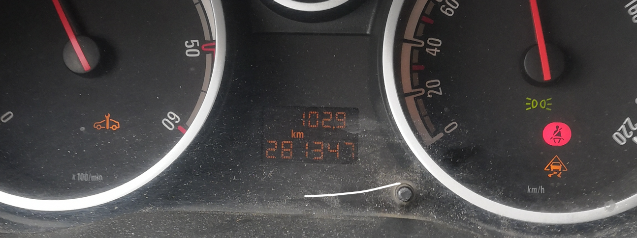

sono 400 km in due tratte (andata e ritorno) per lo più in autostrada. Ci sarebbe da rifare frizione e volano (preventivo intorno ai 600 euro) e catena di distribuzione. Per il resto a detta del meccanico il motore sembra buono. Poi ci sarebbe da indigare su due spie che si accendono solo quando percorro tratti lunghi e per lungo tempo. Allego una foto delle spie.
sono 400 km in due tratte (andata e ritorno) per lo più in autostrada. Ci sarebbe da rifare frizione e volano (preventivo intorno ai 600 euro) e catena di distribuzione. Per il resto a detta del meccanico il motore sembra buono. Poi ci sarebbe da indigare su due spie che si accendono solo quando percorro tratti lunghi e per lungo tempo. Allego una foto delle spie. Vedi l'allegato 28379 Vedi l'allegato 28380
Se hai da fare la frizione e poco altro direi che ha senso procedere. I freni, le sospensioni, le gomme come sono? Per le spie va fatta una diagnosi
Temo sia lo stesso messaggio che compariva su fiat punto e derivate, problemi sensori cinture, airbag, esp, abs, etc, non inficiano la funzionalità, non credo riducano la sicurezza, ma occorre una indagine col tester suo cablaggi, contatti e lettura centralina...
si in effetti il sensore delle cinture è rotto, ormai da anni. Ho fatto staccare al centro opel il suono. Sospensioni non sono il massimo, ruote da cambiare (ma spesa intorno ai 200 euro dal mio gommista), freni da poco cambiato pastiglie. Tagliando già fatto. al momento le spie sono spente, se portassi l'auto da un elettrauto per una diagnosi riuscirebbe ugualmente a "leggerle"? insomma se la centralina ha uno "storico" degli errori
