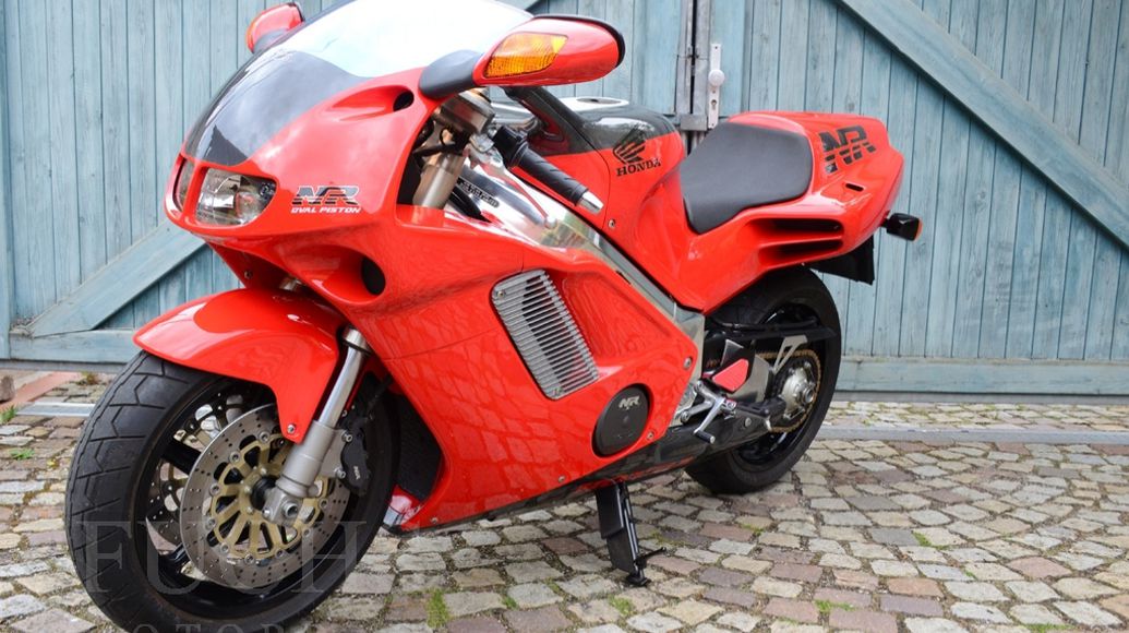

mi rispondo da solo: forse il costo.
cito da motoblog.it:
"la Honda NR500, una moto tanto rivoluzionaria quanto sfortunata: fatta debuttare nel 1979, questa particolarissima quattro tempi voleva sfidare le ronzanti moto a miscela con una soluzione motoristica decisamente peculiare.
Ognuno dei quattro pistoni ovali (praticamente la “fusione” di due pistoni convenzionali) era connesso all’albero motore tramite una coppia di bielle, mentre la testata era caratterizzata dalla doppia accensione e ben 32 valvole (2 candele e 8 valvole per cilindro): ecco perchè si trattava, in sostanza, di un 8 cilindri “travestito” da 4.
Prodotta in soli 322 esemplari, la NR 750 aveva un costo spropositato per l’epoca, quasi 100 milioni di lire nel lontano 1992: una follia, giustificata più che dalle prestazioni (pressochè in linea con le sportive dell’epoca) dall’assoluta peculiarità tecnica del progetto."
Sarebbe bello poter vedere lo spaccato di quel motore.
