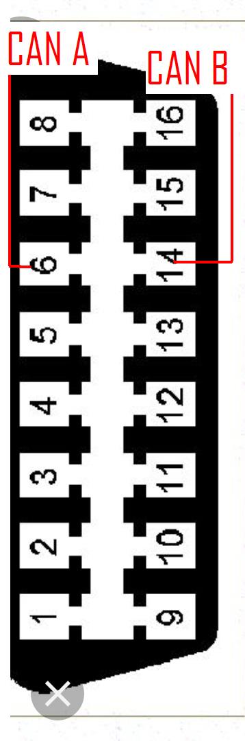

ho cablato i due cavi per il CAN dallo stereo al body computer e magicamente si avvia tranquillamente senza chiedermi nessun PIN, ma c'è il problema che lampeggia di continuo il display dei KM e lo stereo pur accendendosi non da audio.
Schema in allegato.
Schema in allegato.
