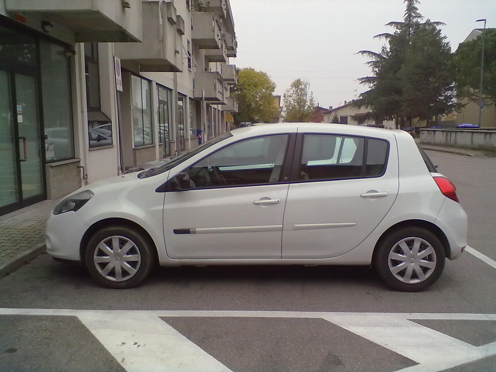

Per essere un dieselista pure tu con una Clio, anche tu ne fai pochi di chilometri! Le nostre Clio di famiglia sono state entrambe acquistate di seconda mano(Quella nella foto, acquistata 8 anni fa, 2 anni e poco più di 50000 Km e l'altra, l'anno scorso, 6 anni a poco più di 60000). Purtroppo non posso aiutarti perchè io ho fatto sempre cambiare l'olio al meccanico e non ho fatto l'esperimento che hai fatto tu (L'unico esperimento che faccio è nutrire la mia auto con Eni Diesel+!).
