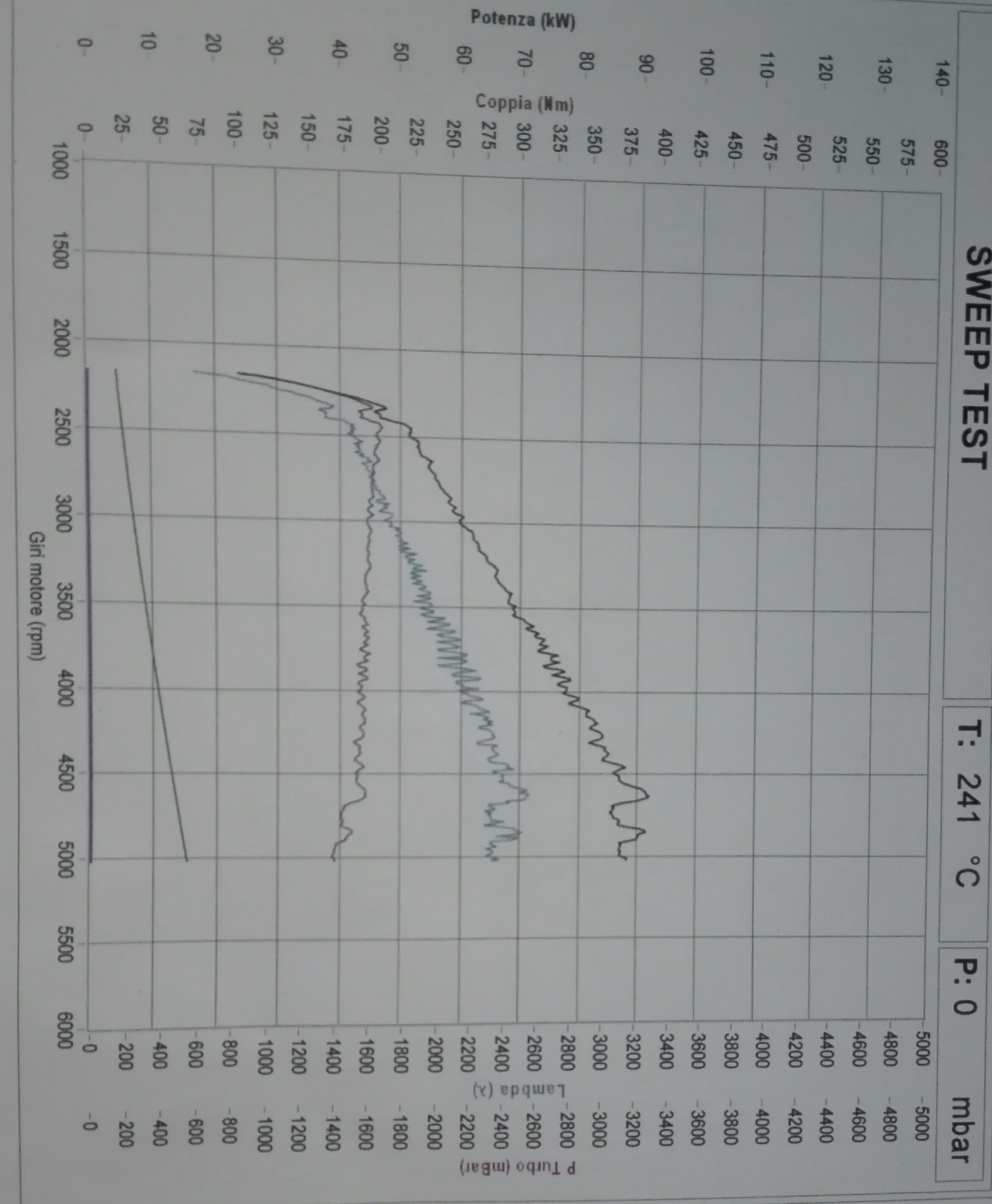

Effettuato test su banco a rulli .....i riusltati parlano chiaro
in che senso parlano chiaro ? Di solito sono presenti 2 sole curve, quella di potenza (kw) e quella di coppia (Nm) invece qui, essendo presenti diversi indicatori, non capisco quali rappresentino le effettive misurazioni; ad esempio cosa rappresenta la seconda curva di potenza (quella in grigio) ? Perché se guardiamo la prima siamo a oltre 92-93 KW perciò non molto lontani dai 129 cv dichiarati.
Stesso discorso per gli altri tracciati, quali sono quelli appartenenti alla misurazione che hai fatto ?
quella "quasi" orizzontale che interseca la curva grigia dovrebbe essere la coppia.
Prima in alto Potenza all Alberto ok seconda Potenza alla ruota ok terza curva di coppia che come valori massimi e ok ma non ai giri giusti dati del fabbricante coppia max 200nm tra 1500 e 2200 giri si vede chiaramente che manca la schiena ovvero coppia tra i 1500 e i 2200 giri appunto
Quindi se prendiamo in considerazione la coppia che è la responsabile in senso buono dell accelerazione e dei consumi di una vettura lasciando le masse a parte nel senso che a parità di massa piu hai coppia e piu avrà ripresacil mezzo.
Per quanto concerne appunto i consumi al valore di coppia max si ha il miglior rendimento del motore e quindi consumi minori.
Se però tale valore si sposta verso giri piu alti ne consegue consumi maggiori e minore fruibilita o elasticità che dir si voglia del motore.
di principio e tue deduzioni sono corrette ma il quesito è: le altre 1000 hanno lo stesso comportamento oppure è la tua "la pecora nera" ?
In più: non è che si pretende troppo da un 1000 ancorché sovralimentato posto su un corpo vettura (ed una massa..) simile ?

La mia e una constatazione purtroppo di come andava fino ai 4000 km circa e poi gradatamente ma non troppo le prestazioni sono decadute ed i consumi lievitati ho fatto questo perche in honda secondo loro è tutto a posto dapprima la vettura era veramente brillante e divertente malgrado la piccola cilindrata e piacevolissima da guidare ora o tiri dai 3000in su o è un incubo pensa che vivo in zona appenninica e mi faccio 2 colli al giorno
