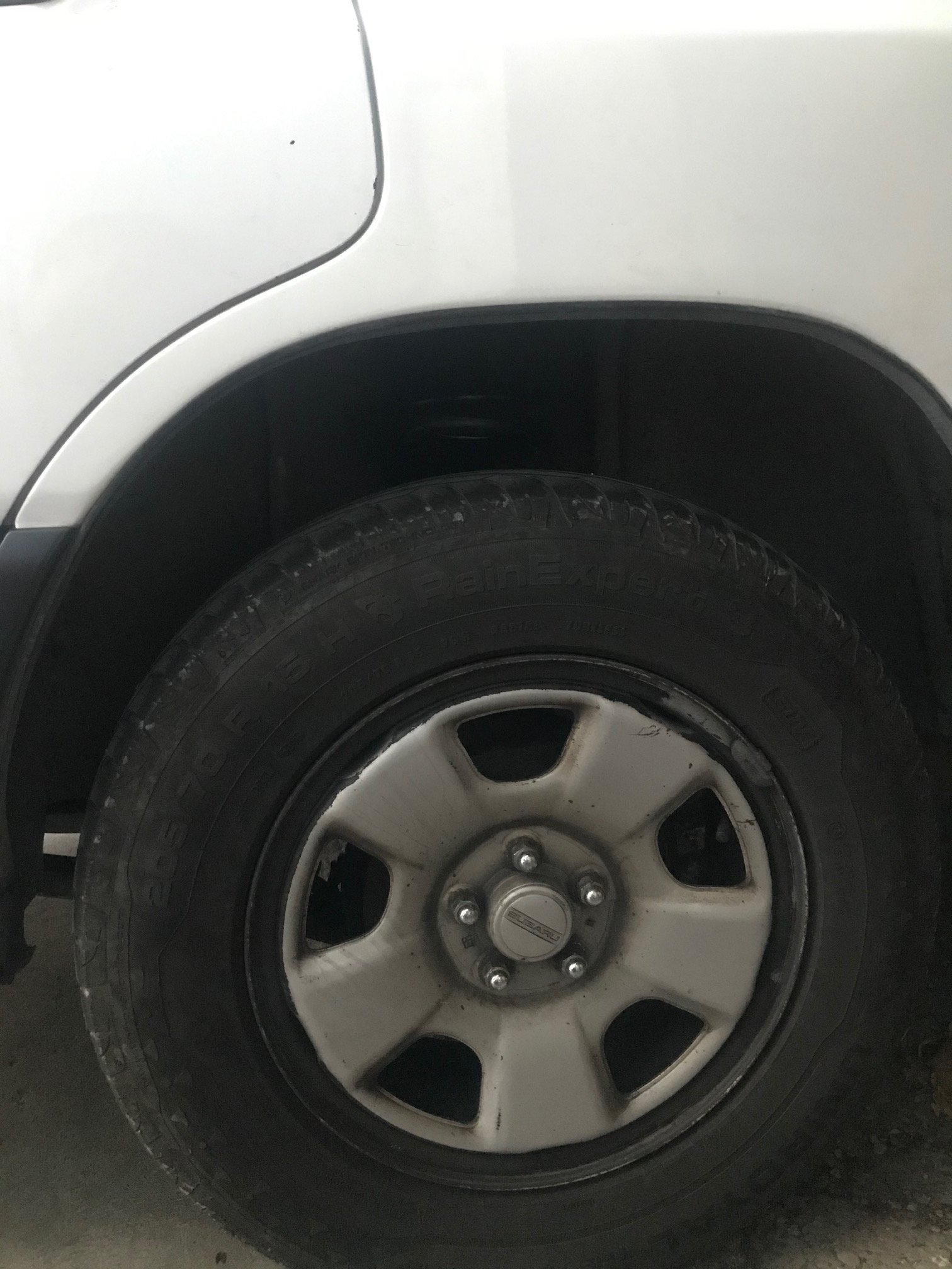

Io al mio Forester 345k appena, (rodaggio appena finito) ... ho appena regalato il kit australiano "Pedders Suspension" salutando per sempre la parte che meno mi ha convinto, le sospensioni posteriori
autolivellanti (metodo esclusivo subaru) le quali demandavano troppo carico agli ammortizzatori ed a costi di sostituzione proibitivi.
E via verso nuovi orizzonti ....... sperem ...
come è bello alto adesso :)
Vedi l'allegato 15001
