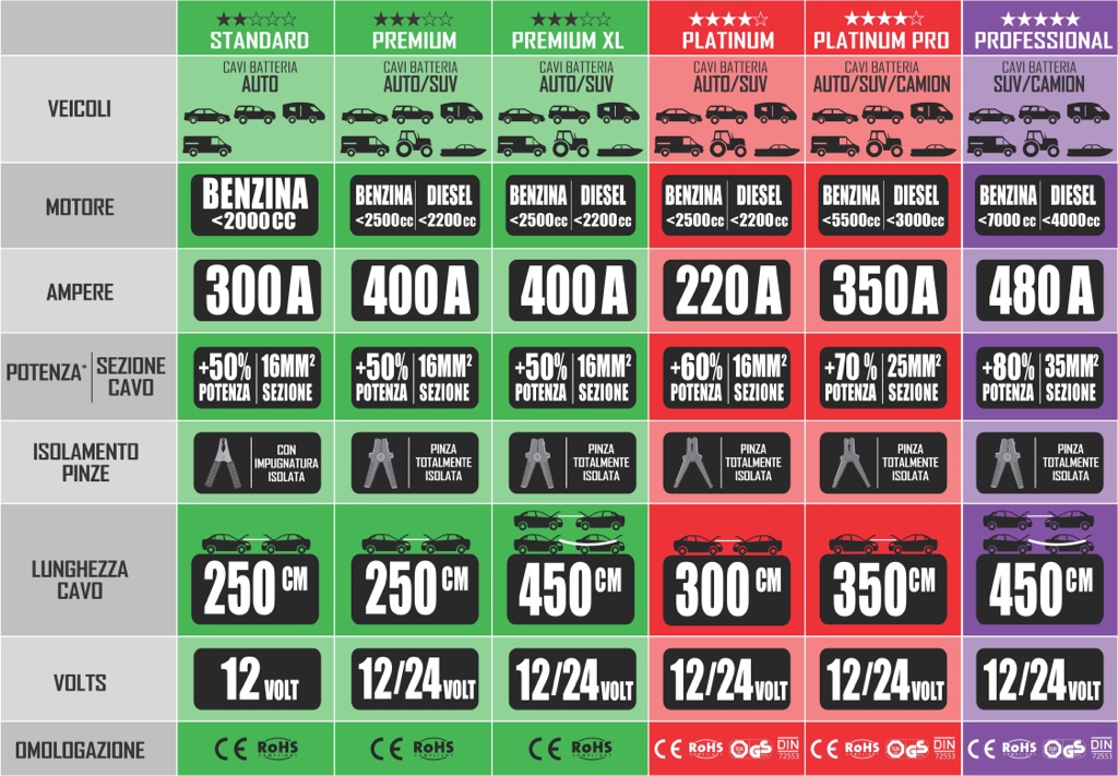

Chiedo parere su quali siano i più idonei in un'ventuale situazione d'emergenza in cui la batteria in oggetto non resce a far partire l'auto e devo far ponte con una batteria soccorritrice, ovvero di quanti mm2 devono essere e quanto lunghi, se ha importanza. Chiedo anche se:
- possano andar bene questi dell'eurospin da 16mm2 e 3m;
- possano andar bene questi del lidl da 25mm2 e 3.5m;
- la scelta dei cavi dipende dalla batteria scarica (la mia) oppure dalla soccorritrice (non si può conoscere);
- la seguente tabella riporta dati veritieri e, se sì, in quali categorie stanno i 2 set di sopra e quali categorie possano andar bene per la batteria in oggetto;
- nell'eventualità in cui la soccorritrice è la mia e quella scarica è più grossa (>440A) è meglio/necessario per me non prestare soccorso altrimenti accorcio la vita operativa della mia, e se i cavi in questo caso c'entrano qualcosa o non hanno rilevanza con la risposta (positva o negativa che sia).

sinceramente, la tabella è un po´confusionaria e la richiesta anche, e mi permetto di dissentire un po da quanto detto da U2511, secondo me 16 no, ma 25mmq sono più che sufficenti per un avviamento di emergenza, a meno che tu debba avviare un camion, che comunque in genere ha l´impianto a 24V e quindi con la tua macchina non puoi. Da un punto di vista della domanda "va dimensionato secondo la batteria ricevente o donatrice" la risposta è: nessuna delle due. Va dimensionato secondo l´assorbimento di corrente dell´auto ricevente all´avviamento, quello è il dato importante, che poi una batteria abbia una certa capacità o un certo spunto massimo è irrilevante. Inoltre, sulla perdita di tensione rispetto alla lunghezza sono importanti anche i morsetti e la qualità del rame con cui sono fatti i cavi. Il mio consiglio per situazioni di emergenza è avere cavi lunghi quanto basta per collegare le batterie di due auto parcheggiate in modo adatto, non per collegare due auto parcheggiate baule contro baule che è inutile per appunto emergenze. E soprattutto ricordati una cosa, se non vuoi buttare batterie una dietro all´altra, non collegare + a + e - a -, sempre + a + e - donatrice a massa (leggi telaio, le auto nuove hanno una lamiera o un dado scoperto per questo scopo) ricevente. E giusto per completezza, su cavi di rame puro, 25mmq e 1,5m di lunghezza senza considerare i morsetti ho una perdita di tensione di 0,15V circa, i tuoi valori mi sembrano un po´sballati u2511..anche considerando morsetti molto scadenti. Inoltre non ha senso agire sulla sezione del cavo lasciando i morsetti della lidl, oltre una certa sezione e sotto una certa lunghezza la perdita di tensione sul cavo diventa trascurabile rispetto a quella ai morsetti..

- quella tabella è da ignorare;
