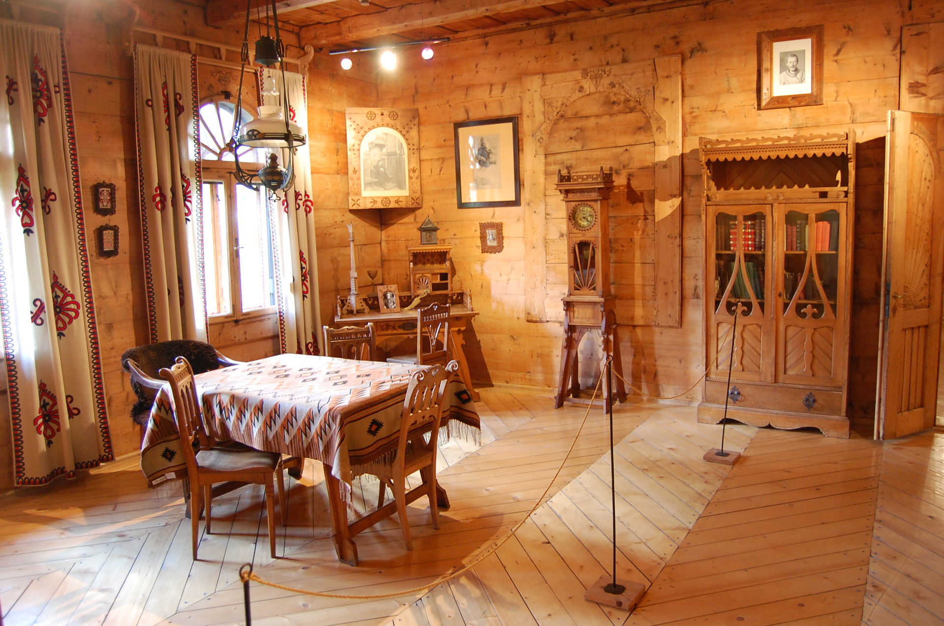

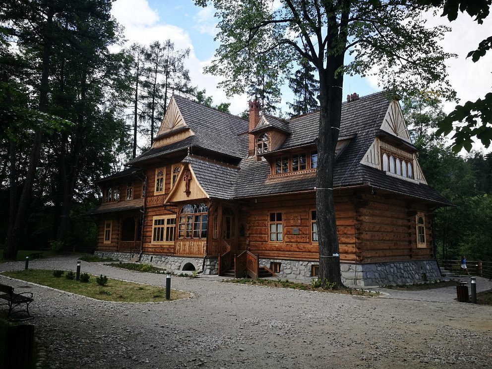

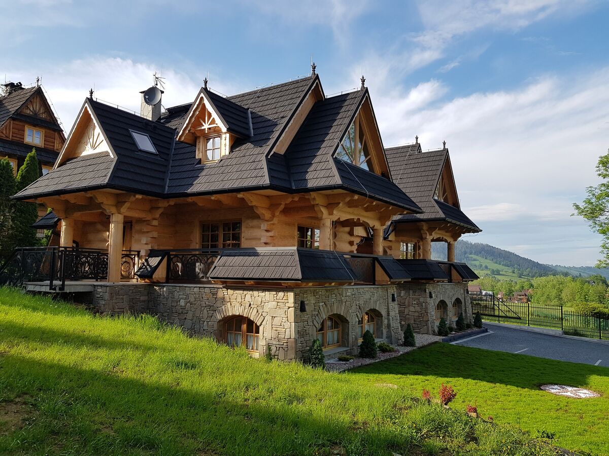

Villa Koliba a Zakopane(PL) fu costruita nel 1892.., è ancora li dopo 130 anni...

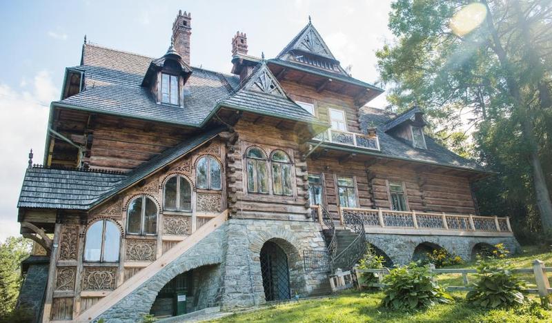

Villa Pod Jodlami (1897) sempre a Zakopane...

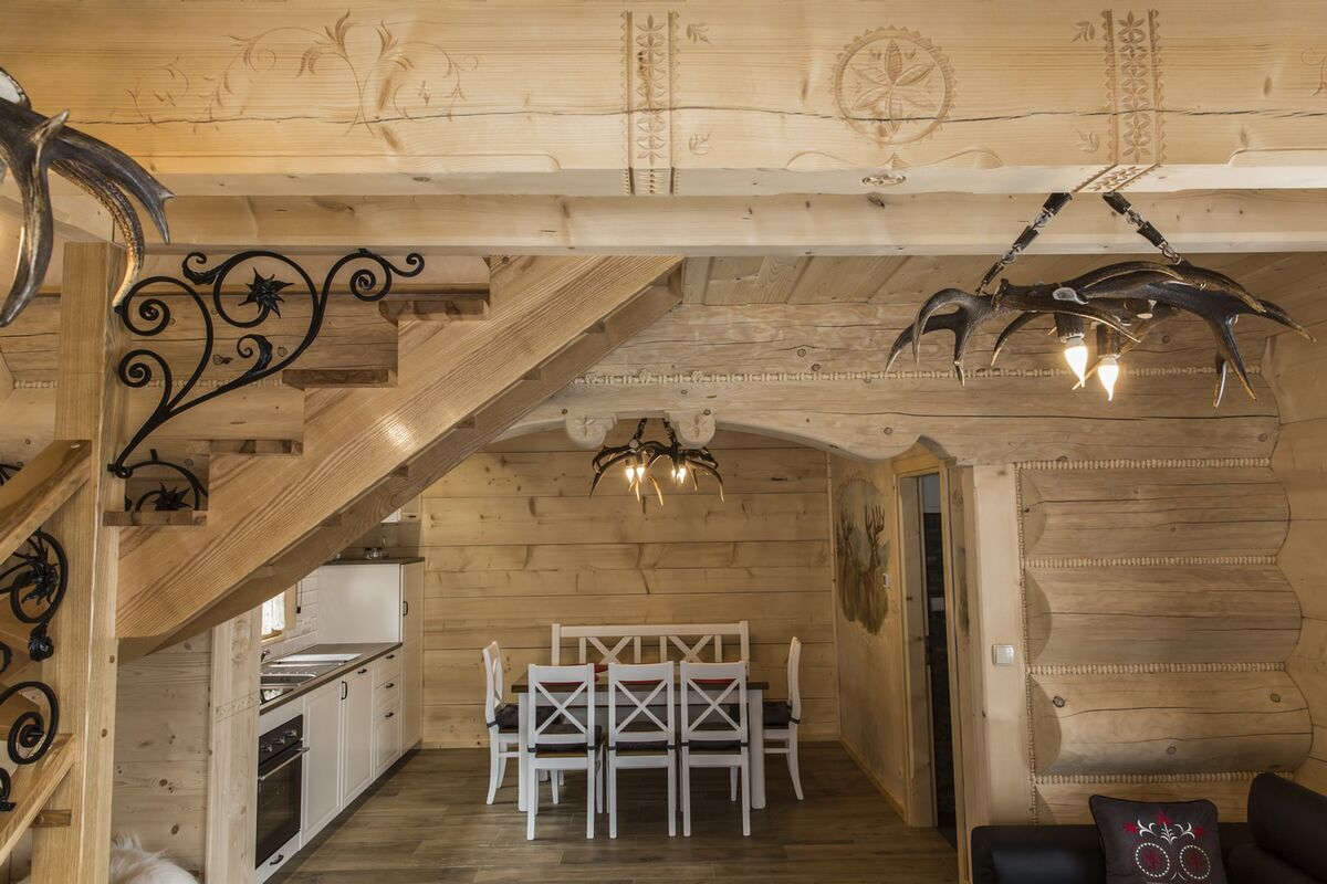

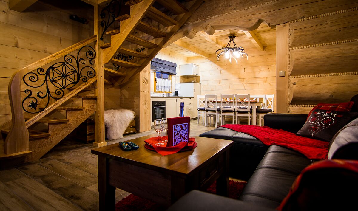

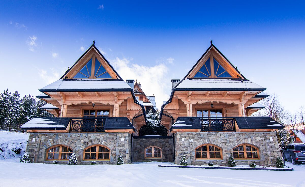

House Highlander a Zakopane...., tutte le case in legno sono piuttosto robuste e ben fatte.., come si vede durano nel tempo..
Vedi l'allegato 27982
Vedi l'allegato 27983
Vedi l'allegato 27984
Vedi l'allegato 27985
Vedi l'allegato 27986
