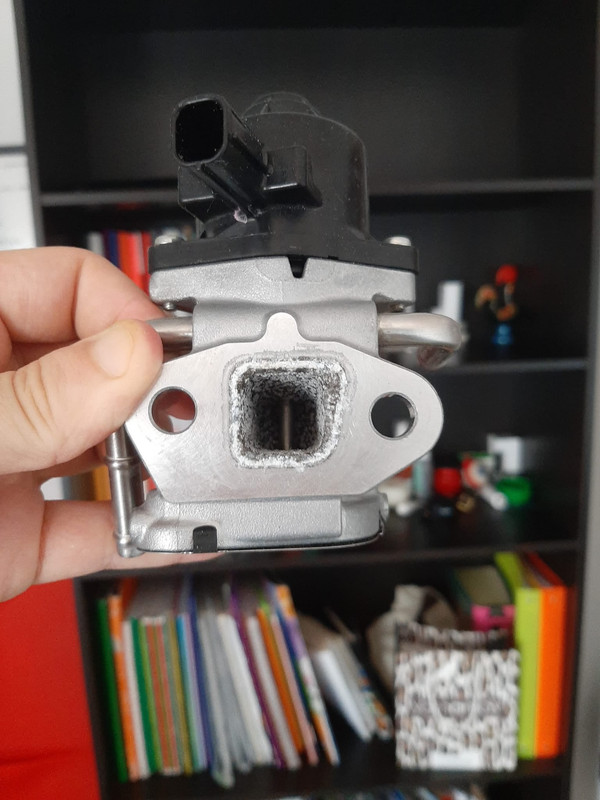

Questa foto e' ripresa dal gruppo Facebook Toyota sulla valvola EGR.
Ecco come si presenta la valvola smontata dopo il malfunzionamento;
secondo voi che puo' essere?? io vedo incrostazioni.
Puo' essere quello il problema?
Grazie della foto.

Riesci a vedere le differenze con la foto da te postata?
Sapresti dire che quest'ultima è chiaramente dovuta al cloro?
Si vedono differenze ovviamente , anche se non essendo un meccanico non le so' spiegare.
A parte che quelle linkate da te le avevo trovate pure io e sono piene di zozzeria.
A me sembrano 2 cose diverse .
poi vedo quella che e' postata sul gruppo della valvola EGR di facebook e chiedo di nuovo:
quel tipo di "incrostazioni" che si vedono che roba e'?
e' normale?
sono incrostazioni?
e' quello il problema che porta alla sostituzione?
sarebbe interessante se rispondesse un meccanico.
Che sappia io il cloro corrode l'alluminio, non lo incrosta. Non so di che materiale sia il corpo della valvola del RAV ma potrebbe benissimo essere alluminio.
Più che il canale attraversato dai gas esausti sarebbe interessante verificare lo stato delle tubature che si vedono in alto in cui circola il refrigerante. Sono pulite o sono ostruite ? Se ci fosse una perdita di refrigerante questo potrebbe essere spruzzato sul canale percorso dai gas di scarico e creare incrostazioni.
Nei confronti fotografici credo sia opportuno valutare solo foto di valvole montate su motori a benzina dato che il gasolio di suo è un carburante molto più sporco e quindi potrebbe in effetti causare incrostazioni alla valvola EGR ( ma mi aspetto siano nerastre e grasse )
