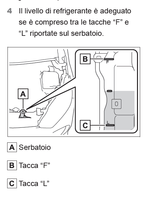

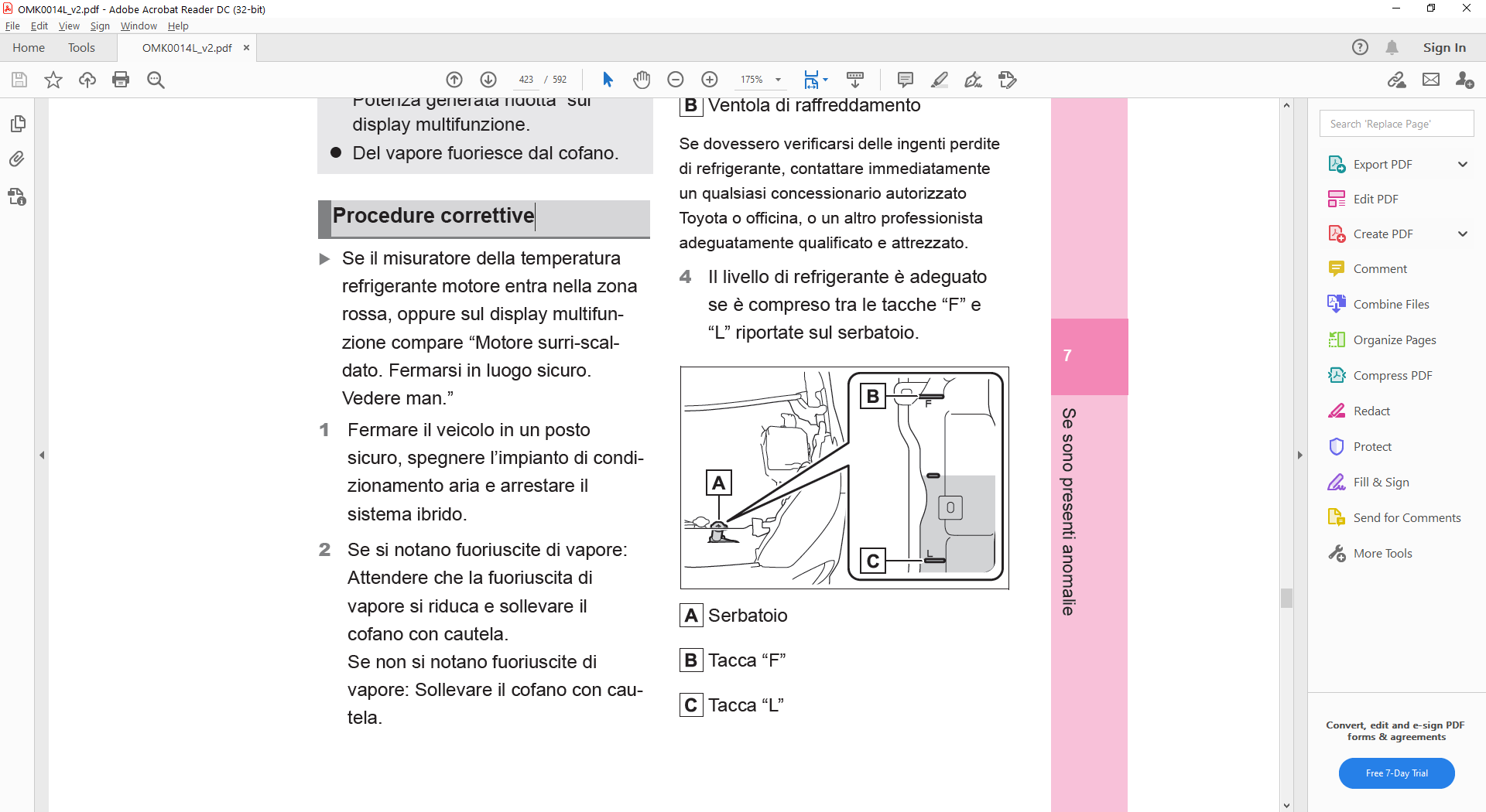

Queste sono le indicazioni riportare dal manuale.
A spanne il mio livello è come quello dell'immagine amche se riesco a vedere ( con non poca fatica ) solo la tacca F ( punto B ).
La tacca intermedia non la vedo e ancor meno quella L indicata dal punto C
L'intera vaschetta è nascosta tra motore e radiatore ed ha un collo molto lungo che termina col tappo indicato con A.
Il tappo A non è a vite ma solo a pressione.
A fianco del tappo A c'è il tappo a vite ( penso con valvola con sfogo di pressione ) del circuito di raffreddamento motore. E' quel tappo ovale che si vede nel disegno a sinistra del tappo A.
In realtà il disegno mostra un livello intermedio per cui non so se magari è corretto che il livello a regime sia questo e la tacca F serva solo come indicazione del punto da non superare quando si rabbocca.
    134 KB · Visite: 170
Ma anche a te il livello è circa a metà della vaschetta? Praticamente dove la vaschetta cambia leggermente di forma ?
Se è così probabilmente è corretto che non si veda il livello a F dato che magari una volta che la vaschetta viene riempita fino a F al primo avvio della pompa il livello si stabilizza su quella posizione intermedia.
Purtroppo le tacche non si vedono ma almeno con una luce si vede il rosa del liquido.
Sarebbe utile se qualche altro proprietario di Yaris indicasse il livello che legge.
Comunque sti Giapponesi sono proprio perversi :emoji_wink:
