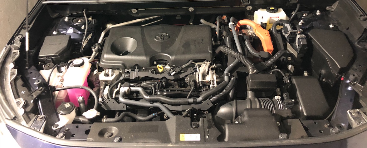

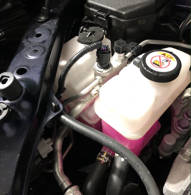

Questo che vedete sotto è l'intero vano motore e sul lato sinistro si vedono 2 vaschette che ho fotografato bene nella seconda foto.
Quella con il tappo con l'adesivo bianco/giallo è la vaschetta del liquido refrigerante dell'inverter ed è sotto pressione.
quella con il tappo tutto nero vicino è quella del liquido refrigerante del motore e non è sotto pressione ma se aprite il tappo sotto noterete una cosa molto interessante.

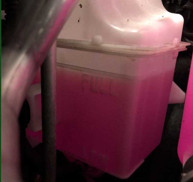

Questo è il livello della vaschetta dell'inverter che erroneamente avevo scambiato per quella del motore. Anche perchè i disegni sul libretto di istruzioni sono piccoli e pieni di linee che solo superman con la vista a raggi X riesce a distinguere cosa indicano.
Questo è il livello della vaschetta del motore comunque anch'essa facilmente accessibile e visibile anche se si trova dietro a quella dell'inverter.
