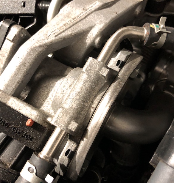

Piuttosto ho visto in giro tante foto di valvole intasate e incrostate di bianco ma non mi pare di aver visto ancora foto dello scambiatore bucato.

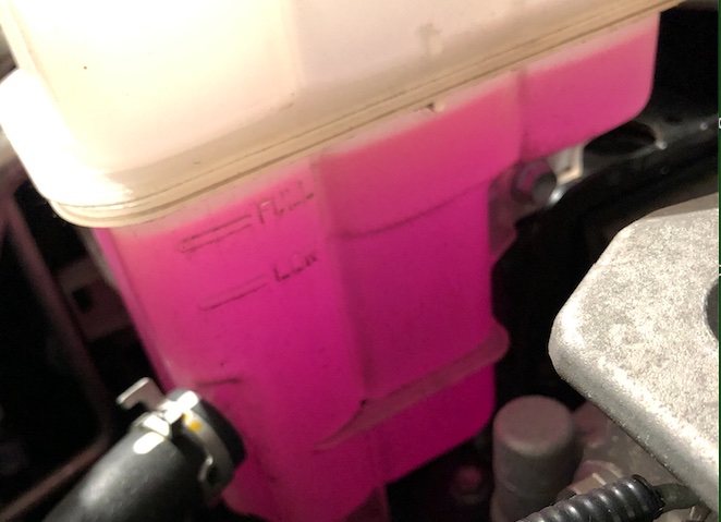

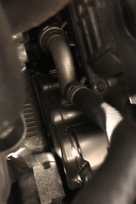

Stasera ho controllato il livello e come si può notare è su Full, e già che c'ero ho fotografato la valvola (prima foto) e lo scambiatore ( seconda foto per quel che si riesce a vedere )

Oggi ho provato a guardare il livello del refrigerante e le tacche potrebbero essere visibili solo smontando l'intero airbox o magari entrando con una telecamera endoscopica sotto l'airbox.
Anche l'immagine sul manuale è decisamente poco comprensibile.
Guardando bene sembra di vedere una prima tacca alla fine del collo di carica. Se quella è la tacca full allora il livello nel mio circuito è più basso.
Al contrario la vaschetta del circuito dell'inverter è facilmente ispezionabile e il livello è corretto.
Qualcuno con la nuova Yaris sa come verificare il livello del refrigerante del motore ?
