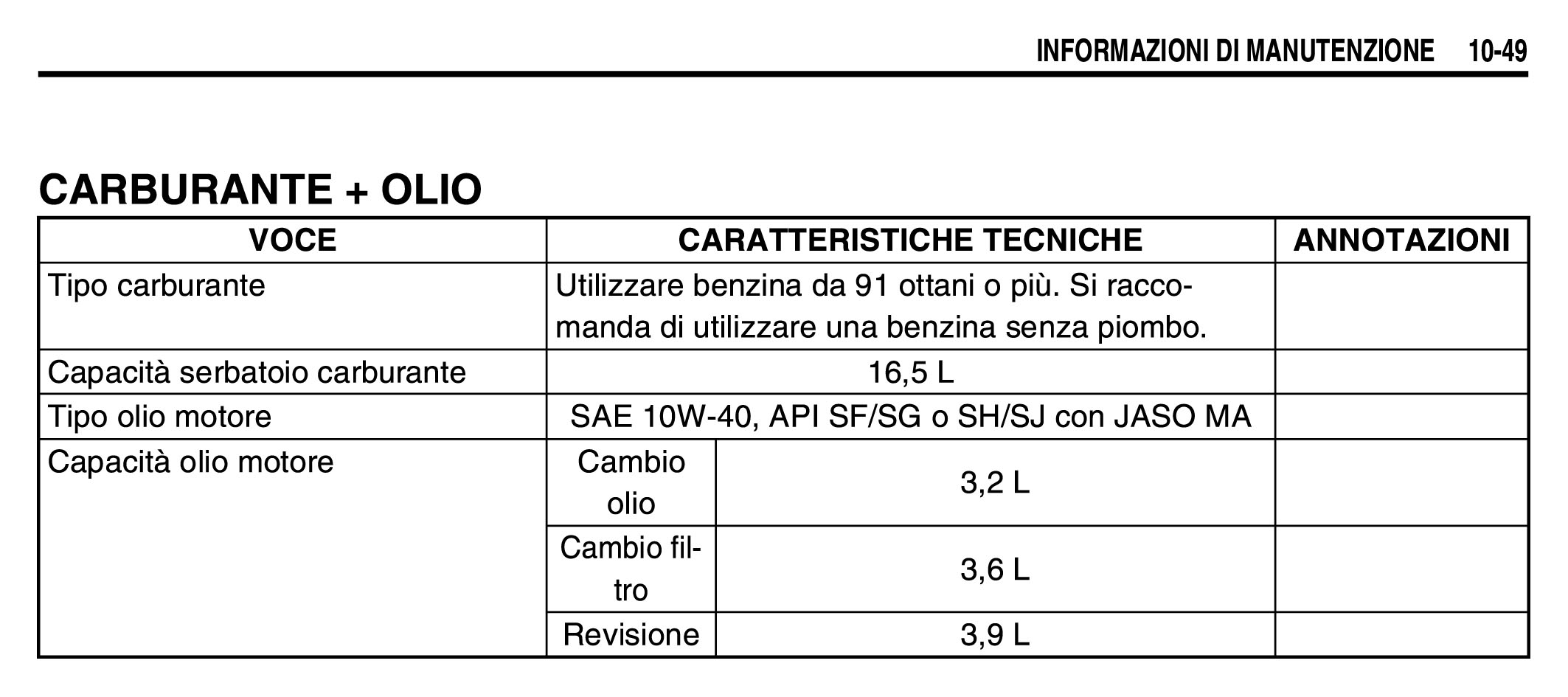

Ciao a tutti, quando si parla di capacità dell'olio motore si intende senza conteggiare il mezzo litro che va nel filtro dell'olio?
di solito il f.olio ne tiene molto meno, comunque se non è specificato s'intende capacità complessiva, almeno credo...
Normalmente, nelle moto, ci sono 2 valori, ad esempio: 3,2 litri senza cambio filtro, 3,6 litri con cambio filtro, quei 400 cc nelle moto sono valori importanti mentre nelle auto la % di olio nel filtro è secondaria, rispetto alla quantità totale.
Se leggi il libretto uso e manutenzione troverai un valore che comprende la sostituzione del filtro, ed è di solito specificato.

e comunque se non si sa quanto tiene basta mettere 2 lt, controllare e avanti a tentativi fino al max, non è impossibile arrivarci...
Basta che ne aspiri un po' a freddo, tanto da restare sotto il liv max. Il giusto sarebbe 3/4 da astina min-max, ma basta che resti fra questi 2 livelli.
