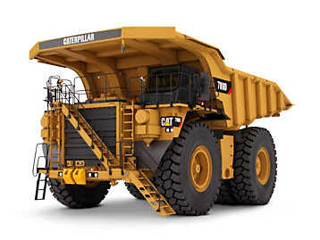

I dumper CAT sono ibridi, i 2 motori elettrici muovono le ruote mentre un'unità Diesel fornisce l'energia necessaria, funzionando sempre al regime di massima efficienza.
Sul totalmente elettrico ho delle riserve, specie sulle lunghe distanze.

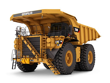

Vedi l'allegato 4478
Per la verità, i CAT sono diesel, mentre ibridi serie sono altri (Liebherr, ad esempio). Io invece pensavo proprio a elettrico puro, per i motivi che spiegavo.
