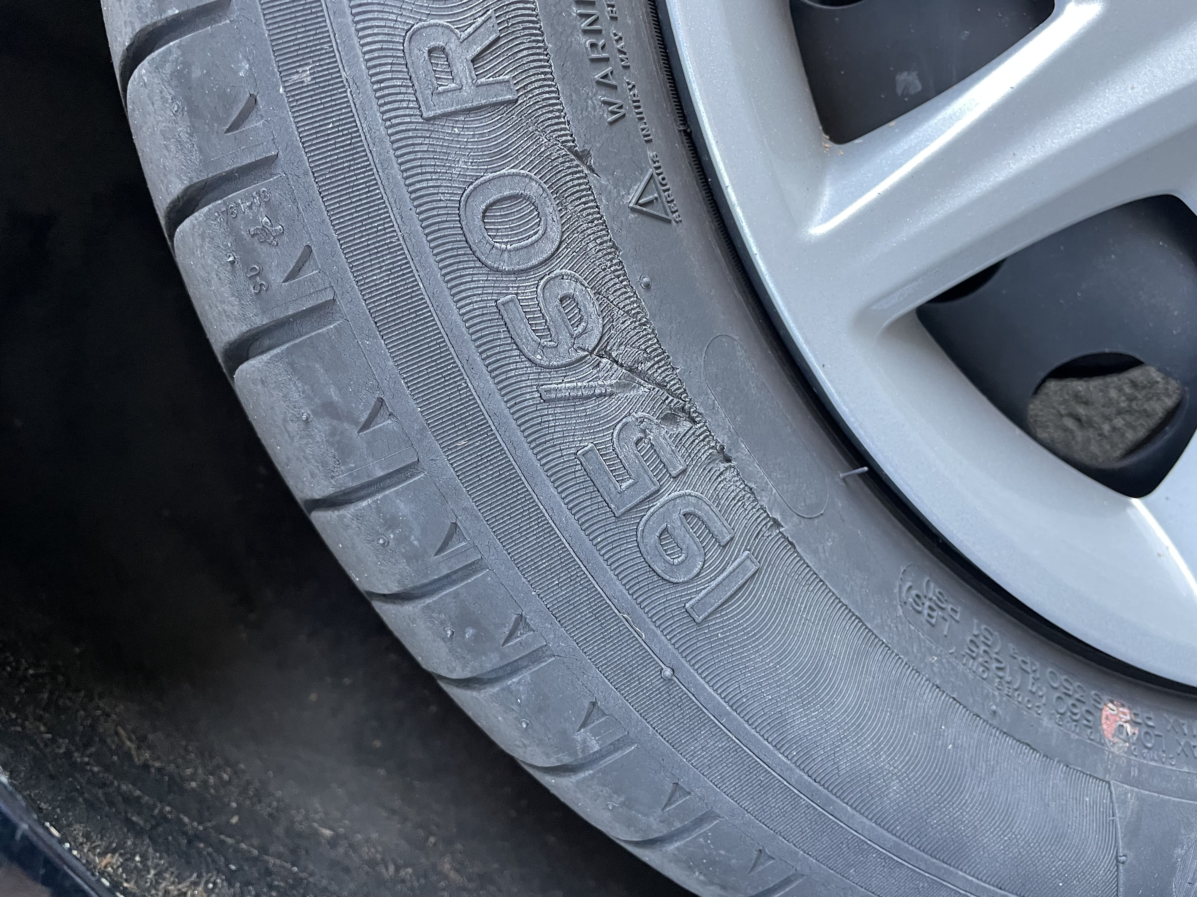

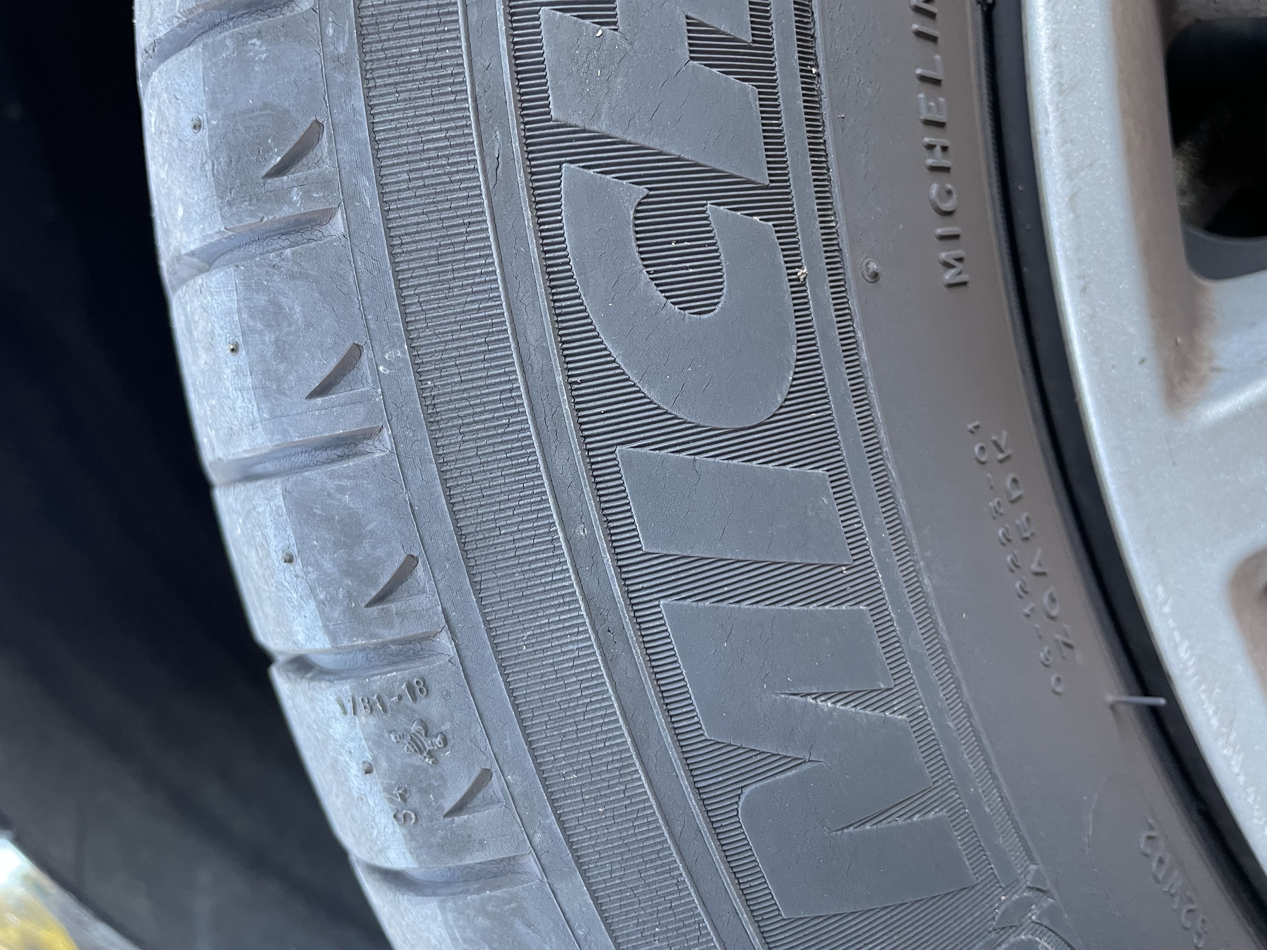

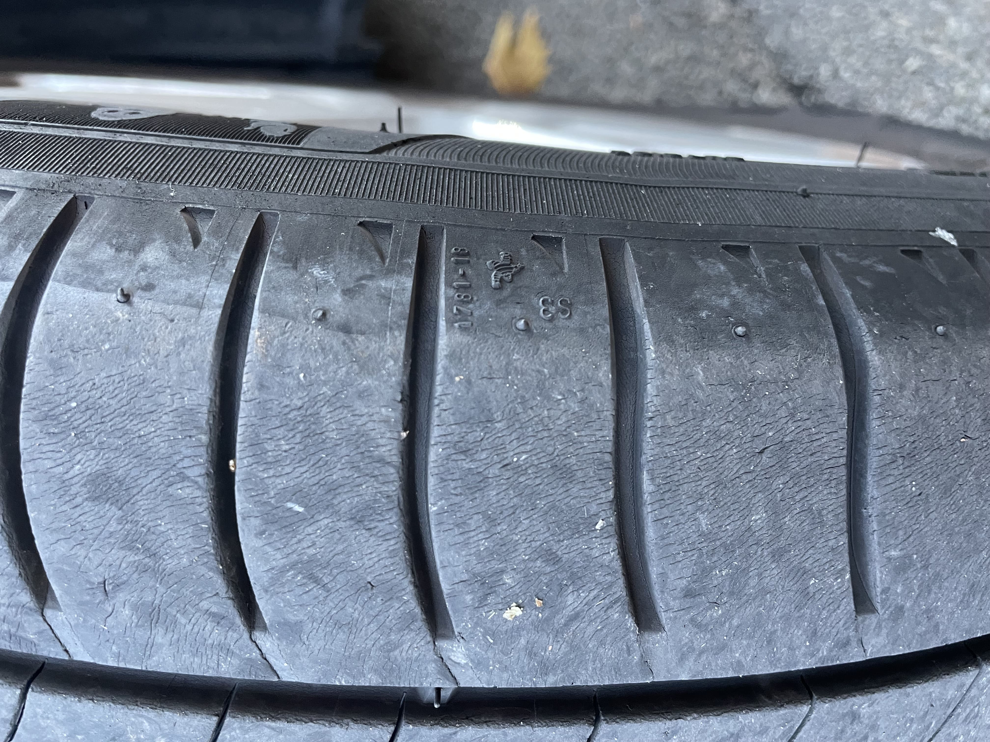

Buongiorno a tutti, di seguito le foto delle mie gomme Estive Michelin. Ho percorso 43 mila km in quasi 4 anni di utilizzo continuo (anche in inverno). Credo che ormai siano finite. Ho la sensazione che il battistrada non sia più elastico (penso che la gomma non sia più elastica, tende solo a screpolarsi). Voi che ne pensate?

La data dello Pneumatico è 3718.

sono della 37° settimana del '18 quindi hanno 4 anni scarsi, sono invecchiate male:emoji_blush: e brava anche la Ford che per 70 cv su una fiesta ti fa usare gomme che costano una schioppettata...forse sarebbero bastate anche le T più strette come quelle che ho sulla punto!!

43000 km non sono pochi
Come battistrada mi sembra ce ne sia ancora ma solo tu guidandola puoi capire se la tenuta di strada è peggiorata vistosamente (soprattutto sul bagnato) oppure no.
Come già scritto altre volte non compero più Michelin perché per la mia esperienza arrivano ad un punto in cui non si consumano più ma anche la tenuta di strada degrada esponenzialmente

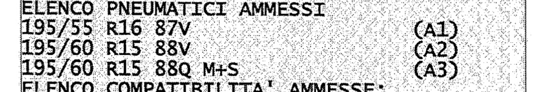

ecco le misure da libretto.
Ho acquistato 4 stagioni della stessa misura delle estive (ossia la seconda da libretto)

Comunque avresti potuto mettere anche le 195/60 r15 88Q o T o H in M+S visto che le hai a libretto… magari costavano qualcosa meno :)

Domanda da ignorante... Le Q, T o H in M+S vorrebbe dire gomme invernali giusti? Per il mio utilizzo andrebbe bene quasi sempre Estivo

nelle misure che sono segnate m+S a libretto puoi mettere solo gomme invernali o quattro stagioni (quindi solo gomme M+S)
Viceversa per tutte le altre misure puoi mettere sia estive che m+S (fatta salva la deroga dal 15 novembre al 15 aprile con la quale puoi scendere di codice di velocità legalmente)
Ne consegue che in Q -T-H puoi mettere solo gomme M+S ( e puoi tenerle anche d’estate)

Come già ti è stato scritto, sono da cambiare perché vecchie.
