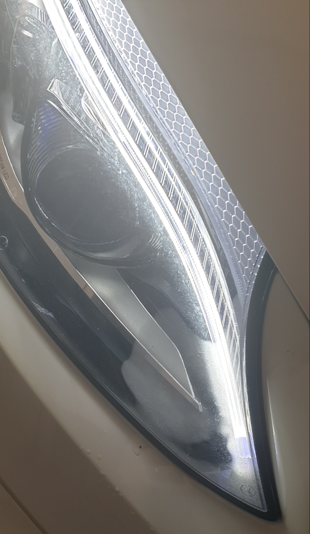

pare essere una caratteristica dei full led mercedes che non riescono ad evacuare velocemente l'aria umida all'interno
Non è assolutamente così, è la solita supercazzola per non voler risolvere il problema.

Ti metto una foto per far capire l'entità del problema. Come ho detto, la macchina era rimasta in garage per oltre due mesi e ci sta che l'atmosfera del faro si fosse inumidita. Dopo l'uso di questi giorni, in effetti, è andata via ed anche oggi dopo due ore di guida sotto la pioggia i fari sono rimasti asciutti. Più che altro, se sui LED della pre restyling il problema lo risolvevano cambiando il tappo del fanale per migliorare l'areazione, ad oggi pare che attacchino con lo scotch un sacchettino anti umido dietro a ciascun tappo. Per cui non vorrei che la soluzione sia peggio del problema, del tipo il sacchetto si stacca e, a contatto con le centraline calde,fa danni ben peggiori.
Vedi l'allegato 16217
Non ho capito, ma la condensa la ritrovi sempre dopo una lunga sosta (dopo la notte ad esempio) oppure era solo alla consegna e poi basta?
Un minimo di condensa ci può stare visto il periodo (poi non so dove abiti, quì a Milano anche nel periodo con nebbia non l'ho mai vista la condensa in nessun faro ad esempio e resta sempre all'aperto di notte perchè in un box ho l'altra e nell'altro box ho delle cose ingombranti).
