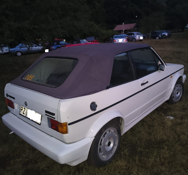

Il 10 agosto sono salito di sera a 1300 mt con la golf (1.6 a carburatore), guidava mio figlio, ed i 73 CV non sono stati per niente in difficoltà nemmeno con pendenze improponibili, ovviamente fatte in prima
