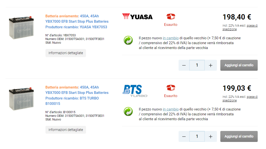

Ho fatto una ulteriore ricerca ed ho trovato un sito (tedesco) che le vende. Gli unici modelli dichiarati S&S compatibili per Honda Jazz 3^serie costano intorno ai 200€, poi ci sono circa 50€ di spedizione + altri 7.50€ di cauzione (non so perché ma devi rendere il vecchio) che ti restituiscono alla ricezione del vecchio.
Però sono entrambi esauriti!!
L'elettrauto non si è approfittato più di tanto!
