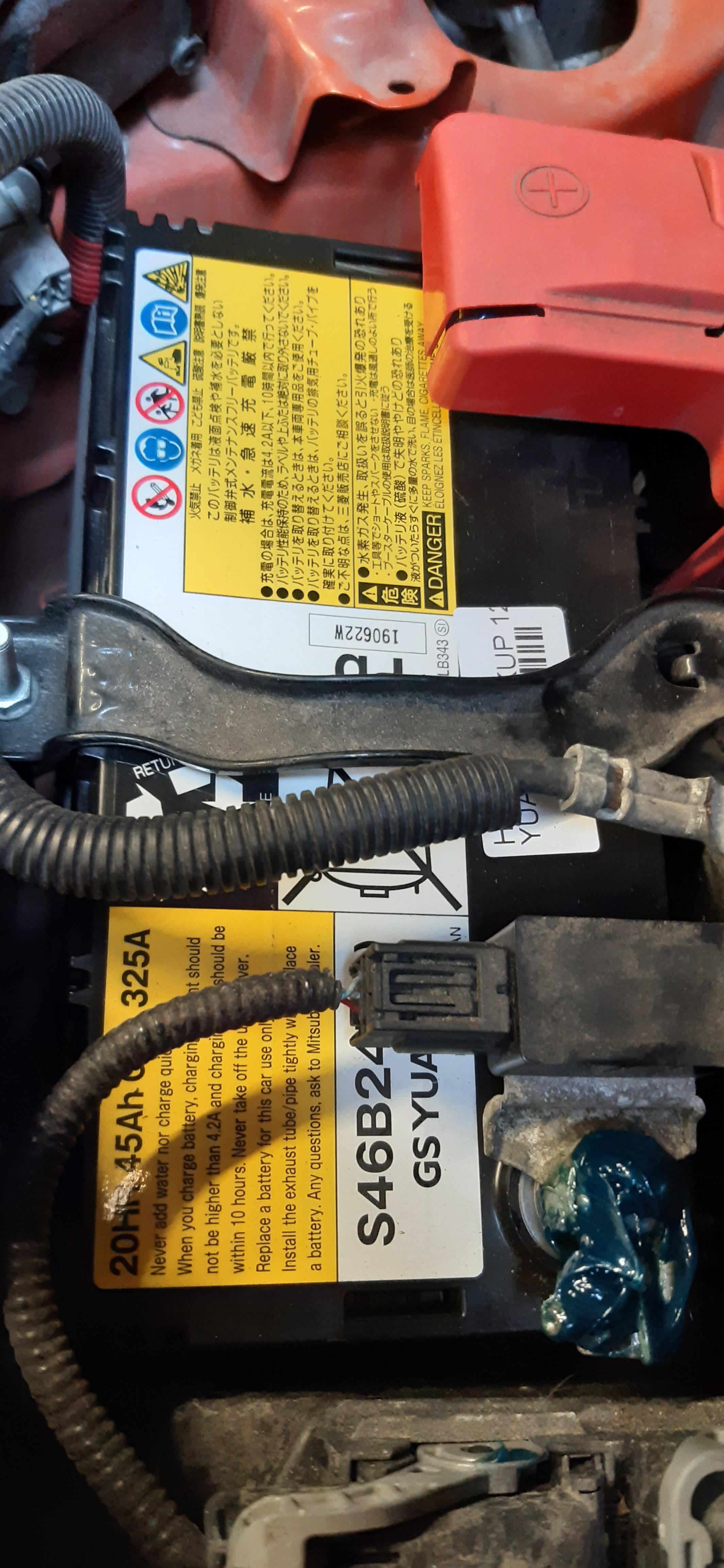

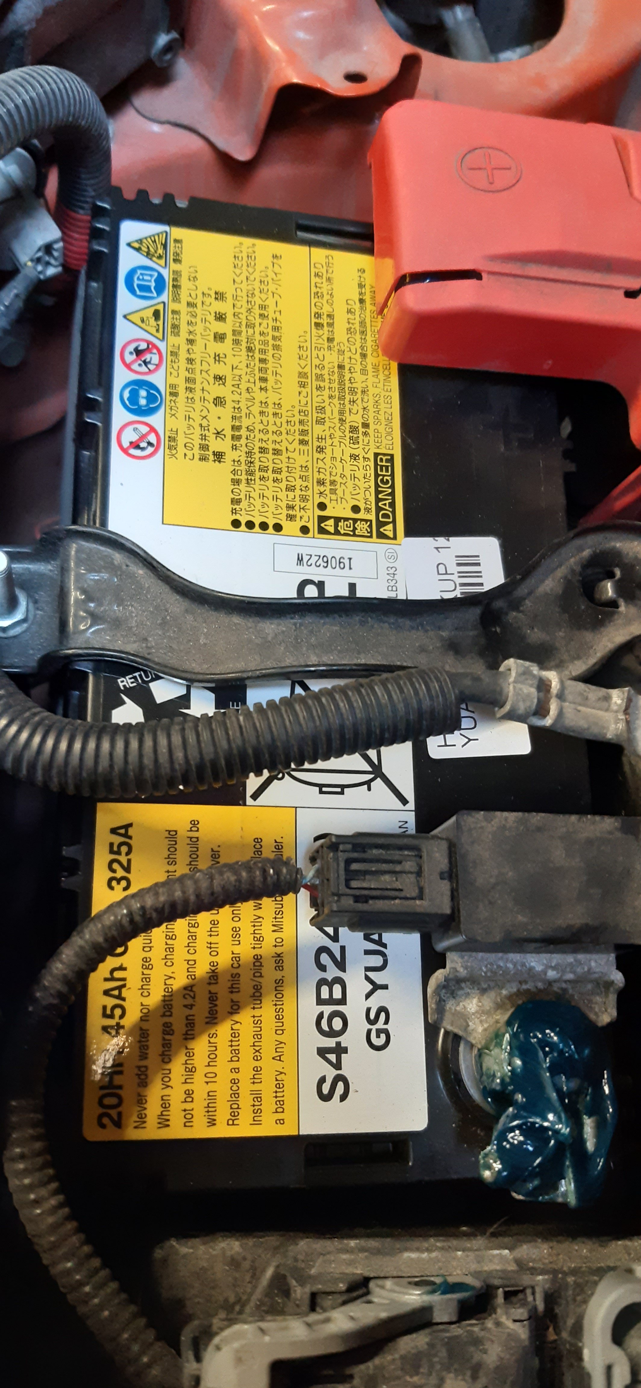

Non riesco ad identificare il modello Yuasa 20HR, non trovo alcuna informazione a riguardo: siamo sicuri che la batteria sia quella giusta? E che quindi lo S&S non vada perchè è la batteria a non fornire le adeguate prestazioni? Dopo la sostituzione ti ha funzionato?
Grazie, allora aggiorno la situazione:
ho scelto la soluzione 2) sono andato cioè dall'elettrauto che ha verificato il funzionamento dell'alternatore: ha misurato 14,5 V e quindi mi ha confermato che l'alternatore funziona correttamente.
Quindi ha smontato e pulito il terminale ed i cavetti di collegamento alla batteria, poi si è fatto un giro per testare lo S&S che effettivamente non si innesca lo stesso.
Ha concluso dicendo che per trovare la causa occorre la diagnostica Honda, e comunque tutto funziona normalmente ad eccezione di questa caxxata dello S&S, che se non l'avessero inventato era meglio per tutti. Concordo con lui in pieno.
A 'sto punto me la tengo così, parto per il mio giro (farò un migliaio di km) ed al ritorno vado in officina Honda per il tagliando, e lì chiederò di verificare.
Per quanto riguarda la batteria installata, posto la foto, dove purtroppo ci sono i cavetti che ostacolano la vista completa.
Grazie ancora per il supporto.

Al tagliando in Honda potrebbero anche dirti che lo S&S non va perché è stata messa una batteria AGM (Yuasa S46B24R) in luogo della EFB prevista di serie e chiederti perché tu non sia andato da loro a prender quella giusta: e potrebbe anche essere una motivazione fondata, nulla vieta che il sistema di protezione inibisca lo s&s perchè questa batteria, pur di fascia alta in quanto AGM, non rientra nei parametri che la centralina valuta come corretti, essendo stata programmata per una EFB.
Non capisco perchè l'elettrauto ti abbia messo questa, boh, comunque ora ci potrai raccontare quanto regge una AGM sulla Jazz.
