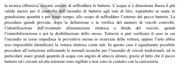

Però con le auto elettriche le problematiche antincendio possono "derogare" a questa regola, ma dipende molto dalla situazione, da come si sta svippando l'incendio e da cosa é partito. Se vogliamo ad esempio raffreddare le batterie per evitarne il rischio di esplosione, l'unico sistema é usare l'acqua e pure tanta. Tratto da linee guida dei VVF:
Vedi l'allegato 18206
