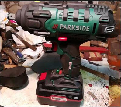

ciao a tutti, settimana prossima nella solita catena tedesca c'e questo avvitatore a percussione PARKSIDE per bulloni auto.
il prezzo e' ottimo 59.euro e con batt al litio da ben 20V
1) ma avvita solo i bulloni o li SVITA anche ?
2) ammesso che li svita c'e la fara' davvero e per tutti i 5 o 6 o dite soldi buttati ?
ciao
Vedi l'allegato 9819
SECONDO ME , questo avvitatore potrebbe andar bene per un utilizzo occasionale, non professionale, per girare le gomme una volta o due l'anno e se vuoi farti il passaggio da gomme estive ad invernali per conto tuo. Ma essendo uno strumento a batteria e neanche di marca eccelsa, non so quanta "coppia di serraggio" riesca a sviluppare essendo un prodotto. QUindi, per stare sicuri ci vuole la chiave dinamometrica per la stretta definitiva o la chiave a croce per serrare i bulloni "ad occhio".
Ammetto di essere molto prevenuto nei confronti degli utensili a batteria. Ho avuto da ridire anche su un ottimo trapano avvitatore Bosch e su un rasoio elettrico da barba Philips top di gamma. E quando mi parlano di aspirapolvere a batteria, mi si gira la testa e inzio a parlare in latino....
