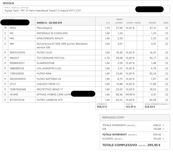

Ma i tagliandi in concessionaria Toyota hanno prezzi esorbitanti, senza contare che cercano di "fregarti" con aggiunte tipo liquido lavavetri, igienizzazione abitacolo, additivo pulizia motore...si passano tranquillamente i 300€ e se non stai attento anche ben di più
Quello che dici ha il suo vero. La manutenzione io ho pagato il primo tagliando in pratica solo olio e filtro 250 euro. 4 litri fi olio sono 120 euto Iva esclusa quindi si capisce che arri are a 250 è un attimo. Secondo tagliando olio + filtri + filtro abitacolo 45 euro + filtro aria 50 euro + sostituzione olio freni .... 500 euro. Sono anche i 15000 km esagerati al ribasso. La batteria è evidente che cede solo per pessima qualità. Essa non deve mai erogare correnti forti di scarica non essendoci motorini avviamento. Deve dolo fornire 12 v a bassa bassa corrente di scarica . Per di più il circuito che la ricarica ho visto è inchiodato perfettamente a 14.2 v. Se montano batterie di buona qualità problemi non ce ne possono essere Questi sono risparmi meschini di montaggio componenti scadenti. Che poi possono pure portare il cliente da altra marca se l'assistenza non interviene facendosi carico del problema. Mettiamo il caso che domani mi dicano che vedono un voltaggio nei parametri e non mi cambiano la batteria. Io me ne compro una buona gliela porto e me la cambiano loro, che non voglio problemi in memoria della centralina ecc... però magari se devo comprare un'altra toyota poi dico: forse sono stato trattato meglio da honda o da hyundai o da......per me.l'assistenza è tanto, puoi anche avere un problema ma se in officina te lo risolvono senza perdere tempo quasi perdoni. Se ti fanno girare n volte allora no mi incavolo
Su questo tagliando si poteva risparmiare 65€+iva.
È stato scelto di non farlo, nessuno ha obbligato a cambiare il filtro abitacolo con quello originale e a mettere adittivo e lavavetri. E si sarebbe risparmiato qualcosa anche sulla manodopera.
Il resto è normale manutenzione che rientra nel piano programmato disponibile sul sito a chiunque prima dell'acquisto.
Se pensi che altrove costi meno...
Escludi pure stellantis perché per una 208 il prezzo è simile.
Inoltre insistendo lo sconto diventa del 20, e con una percorrenza in elettrico sopra il 60% è del 20 senza insistere, se non ricordo male.
I conce tirano l'acqua al loro mulino, vendono i servizi aggiuntivi perché sono lì apposta per guadagnare, sta a noi tirarla al nostro con un po' più di attenzione.

Si si questo era un preventivo, la persona che ha in uso la macchina ha 70 anni e ha chiesto a me e infatti alla fine le ho fatto risparmiare 100€, ma tantissimi pagheranno il prezzo pieno perchè si fidano.
Detto questo, i prezzi dei singoli elementi sono comunque altissimi: 28,58€/lt per l'olio, 30€ per il filtro aria, 40€ filtro abitacolo carboni attivi. Io mi faccio il tagliando da solo sulla mia e so quanto costa questa roba, per fare un esempio olio Motul 0w30 ad alte prestazioni su autodoc lo paghi meno di 13€/lt...
