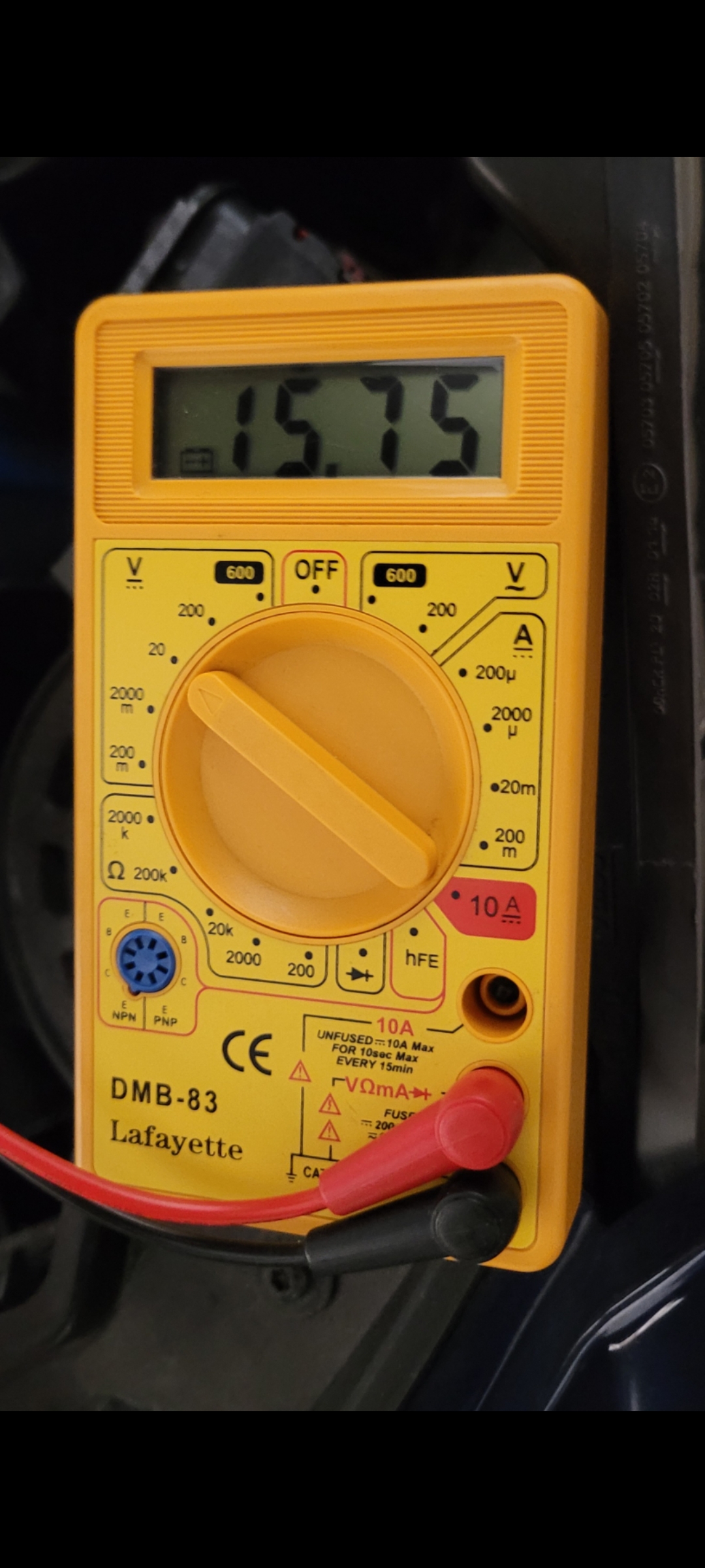

Solitamente il mio multimetro è affidabile..
Ad ogni modo allego foto rilevazione

Una batteria in ottimo stato dovrebbe dare a vuoto a motore spento 12.8-13 v massimo.
Quindi o il multimetro è starato o c'è qualcosa che non va. Finora non avevo mai sentito di batterie che fornissero tensioni simili, ma potrei senz'altro sbagliarmi.
Non hai modo di misurare una batteria di un'altra auto per avere una conferma ?
E sulla tua con motore acceso cosa misuri?

Ho solo misurato la mia batteria a distanza di 5/6 giorni dopo aver tenuto ferma l'auto e segnava prima 15.75V e poi 15.58V
Posso provare a misurare la tensione mentre il motore è acceso ed eventualmente quella di un'altra macchina diesel
Una batteria "turbo" ? :)
Sono valori molto alti; sei sicuro di ricordare bene? con cosa hai misurato?
