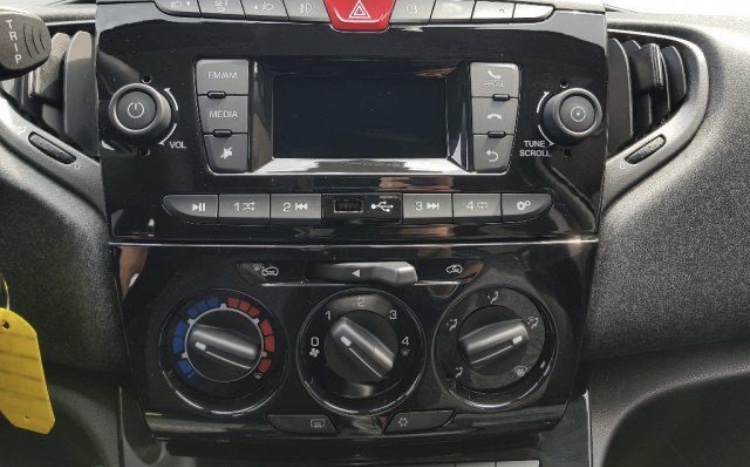

Buongiorno, sono nuovo del forum, ma da qualche giorno sono alla ricerca di un adattatore due din per la mia lancia ypsilon, trovo solo ed esclusivamente adattatori un din e non ne capisco il motivo.
La mia autoradio è di serie allego l’immagine, vorrei estrarre questa è montarne una con schermo per una retro camera e navigatore. Grazie a chiunque risolva il mio problema

Non trovi mascherine 2DIN perchè quasi sicuramente il vano nella plancia è di tipo 1DIN, non come nella serie precedente.
Dall'esterno trae in inganno il fatto che abbia la mascherina frontale più larga e alta, però rimane una radio 1DIN.
L'unica cosa che potresti fare sarebbe installare una radio-navi da 1 DIN con schermo fisso ampio (se trovi qualcosa), oppure con schermo estraibile (e di queste se ne trovano parecchie).
Si hai ragione inganna perché è molto grande quella di serie, in più c’è un altro modello sempre originale lancia (Uconnect) che monta nella versione gold se non sbaglio che sembra due din ma lo schermo non è grandissimo.
Non mi va molto a genio l’idea di mettere uno schermo estraibile da un din per problemi di meccanica futura. Ma grazie lo stesso.
come dice Supercinque il vano è solo 1Din, ci sono delle radio android 1Din con schermo da 7" o 10" regolabili in modo da posizionarlo al meglio. Se cerchi su facebook ci sono dei gruppi dedicati alla Y e Yspilon, ci sono diversi utenti che hanno adottato questa soluzione, alcuni addirittura sulla Ypsilon 2004 che è predisposta per il 2Din.

Volendo puoi installare la radio 7 pollici che monta la versione 2020
