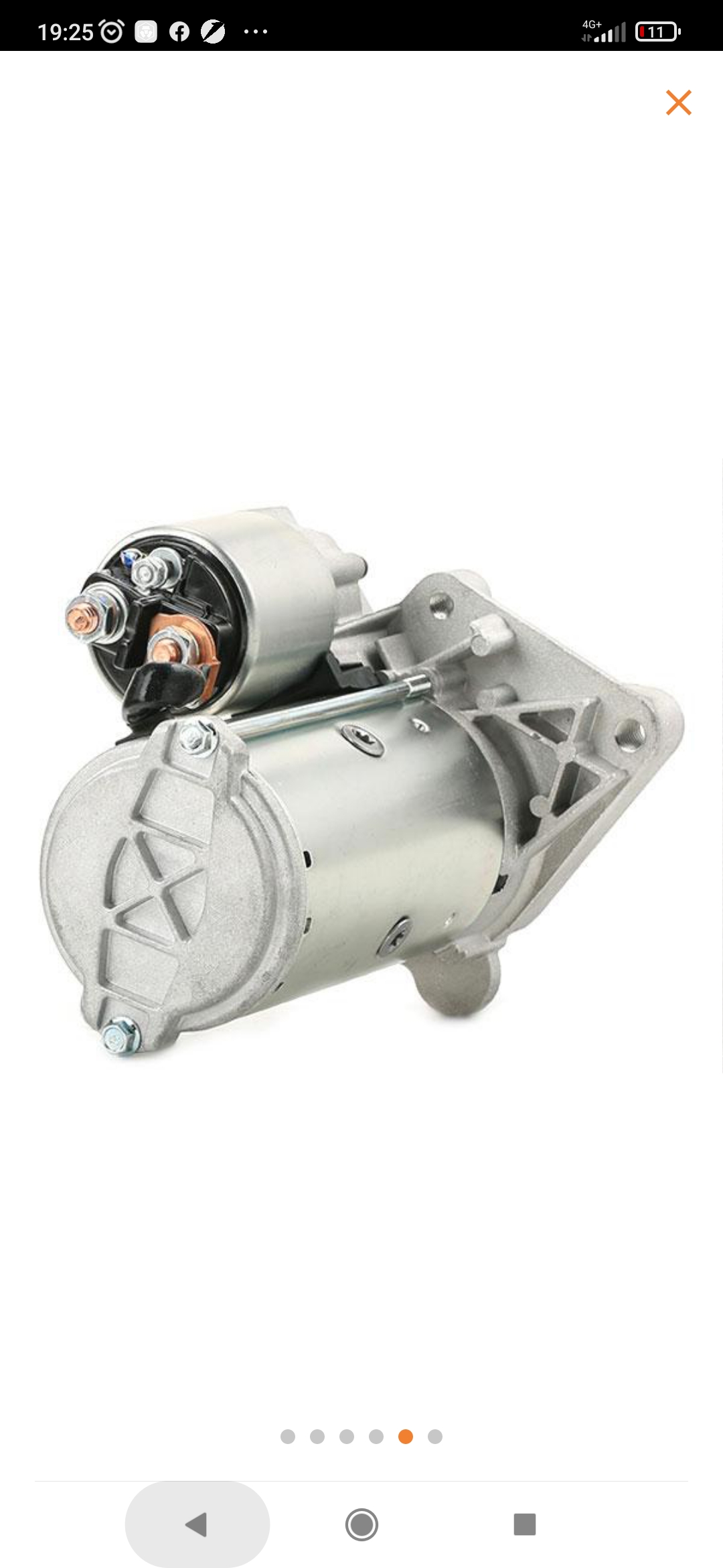

Mi sembra di avere visto quelli in allegato, e poi uno che é collegato allo chassis dall'altro lato
    329,5 KB · Visite: 131

Sul solenoide ho visto che arriva effettivamente un altro filo potrebbe essere quello legato allo start, a questo punto per essere sicuri al 100 % dovrei vedere cosa arriva su questo filo quando schiaccio lo start
Sul solenoide
Non esattamente.
L'avviamento della Laguna, come tutte le auto con pulsante start moderne (quelle di una volta lavoravano col pulsante diretto sul solenoide) hanno tutta la procedura d'avviamento gestita da una centralina. Quindi corretto provare a dare qualche colpo sul solenoide in caso si sia incantato (se raggiungibile), altrimenti serve la diagnosi OBD dedicata.
