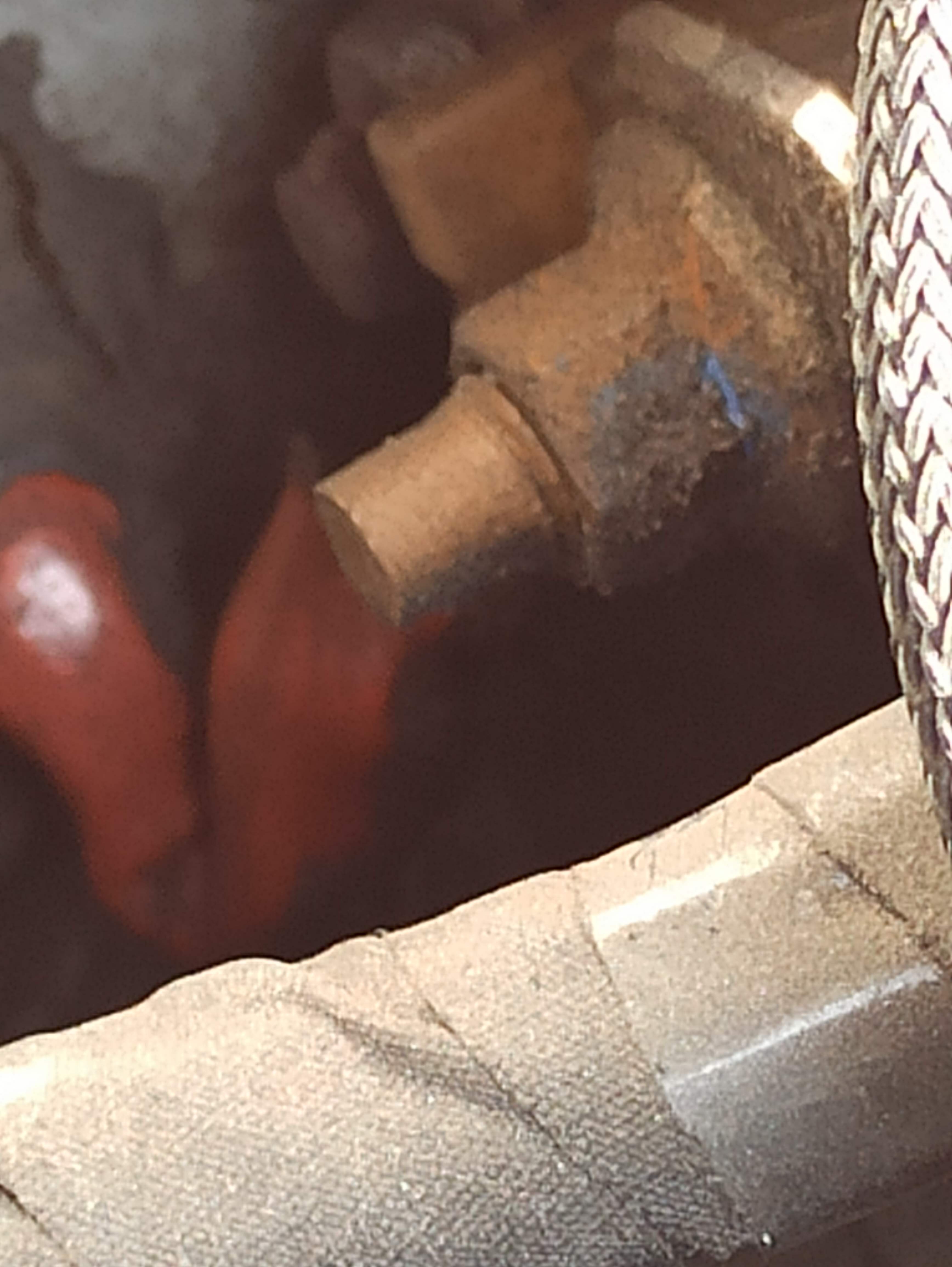

Quando inserisco la scheda effettivamente arriva la tensione di 12,24 v ai morsetti in figura, poi dopo un po' di tempo che l'auto non ė accesa va via, ma non sento nessun rumore
La tensione arriva al solenoide tra i morsetti in figura, quando inserisco la scheda , ma non sento nessun rumore anche premendo il tasto start

Mi chiedo come faccio ad avere 12,24 volt alla bobina solo all'inserimento della scheda, non dovrei averli alla pressione dello start?

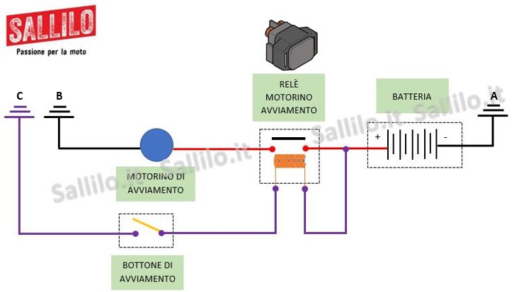

Lo schema di funzionamento dovrebbe essere quello in allegato
