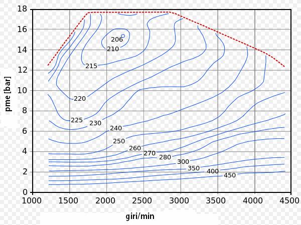

Queste sono le curve di consumo di un motore turbodiesel.
In linea di massima, se è vero che, oltre il regime di coppia massima, il motore tende a consumare di più all'aumentare dei giri, è anche vero che tende a consumare meno all'aumentare della pme e il motore piccolo funzionerà con pme più alta.
Per cui, direi che c'è una compensazione, almeno parziale e, per quello, dicevo che non ci sarà una grossa differenza.
E, comunque, a più di 130 non si dovrebbe andare! :)
Interessante, molto... le curve isoconsumo (in quale unita sono?) si concentrano nella zona presso il plateau di coppia e ad alta pme (ma non la massima) ovvero nella zona che anche nei contagiri dei motori commericali/industriali/navali è in verde e anche quella a cui conviene chiedere potenza in accelerazione al motore per poi inserire il rapporto più lungo per poi mantenere il motore ... Certo un diesel piccolo, se ben ricordo, non ha rendimenti ottimali al calare della cilindrata unitaria, personalmente ritengo che il 1.6litri pe il classico 4cilindri sia il minimo sindacale per un diesel... IMHO...
Quindi per esempio il 1.3 della punto non è proprio cosa. Serve un 1.5 1.6 o meglio ancora un 2.0
