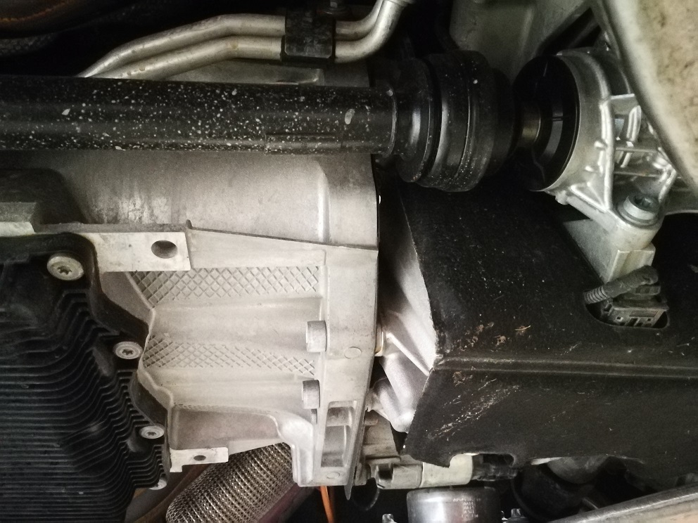

Scrivo qui perchè la mia Giulia 210 cv mjet Q4 è MY 2017
oggi tagliando 80 k km (l'ultimo del pacchetto prepagato "easy care")
oltre ai normali controlli,
olio Selenia WR 0W-30, 4 litri
filtro olio 71779389
filtro antipolline 77367547
ed infine sostituzione liquido freni, tutela DOT4 codice 9.55597, MS 90039;
quanto alle pastiglie dei freni, le anteriori dovrebbero arrivare ai 100 k km,
le posteriori dovrebbero durare anche di più (non male per una macchina con cambio automatico);
i livelli dell'olio del cambio, della "transfer case"ed ingranaggi vari dell'AWD sono risultati OK
avevo sentito di vari problemi di "trasudazione" di olio tra cambio e motore, così ho fatto fare un controllo accurato: tutto ok (sgrat!), posterò le foto
occorrerà, invece, sostituire per la seconda volta il faro bi-xeno 35 W ant sx (non sempre, ma random resta bloccato in posizione abbagliante).
Difetto conosciuto e riconosciuto da FCA, per cui l'intervento passerà in garanzia
Confermato che la mia Q4 soffre per l'elettronica, non per la meccanica (sgrat!)

Qualche difetto di gioventù ma credo che se la stia cavando bene
Questo il sottoscocca, sembrerebbe NON esserci traccia di trasudamento d'olio
